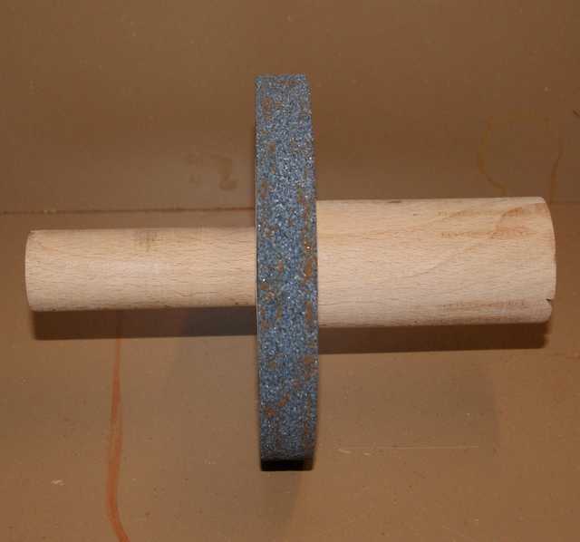

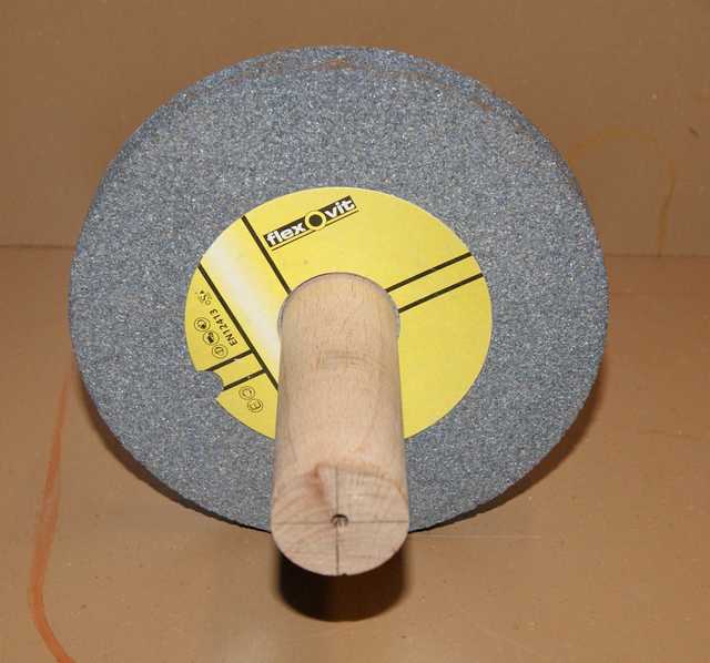

Re:Demande d'info - Affutage sur tour à bois 23 Jan 2014 22:52 #88988
  • REGIS12
  • Portrait de REGIS12
  • Messages : 256
Voilà ce que j'ai fait pour affûter sur le tour.
Dans un morceau de hêtre sans noeud.
La meule est emmanchée en force, sans frapper trop fort.
Je vais faire un pare étincelle avec un bout de tuyau de poêle
et un disque de contre plaqué assez épais.
Le porte-outil est réglable, c'est celui du tour, modifié.
Si c'est bien fait, c'est pas dangereux.
Juste penser à bien nettoyer les alentours à cause des étincelles.
J'utilise une visière + des lunettes de sécurité sur mes lunettes de vue.
Je peux faire tourner la meule entre pointes ou en mandrin.
J'ai fait plusieurs meules de grains différents.
Qu'en pensez-vous?
Régis
Régis

Re:Demande d'info - Affutage sur tour à bois 24 Jan 2014 09:45 #88996
Bonjour Régis,
Je suis dubitatif. Déjà, perso, jamais, je ne mettrai entre pointe. Si ton bois éclate, ou que ta pointe est mal serrée, je ne sais pas ce qui arrivera.
Donc au pire, prise dans un mandrin, c'est le minimum.
Et vu la largeur de ta meule, tu trouve des tourets pas très onéreux qui sont plus sécurisant.
En tout cas, moi, je ne ferais pas!!!!

Re:Demande d'info - Affutage sur tour à bois 24 Jan 2014 09:56 #88999
Comme Régis, je trouve ce conseil de montage dangereux.
1) si le bois gonfle un peu par reprise d'humidité il peut fragiliser la meule sans qu'on le voit dissimulé par l'étiquette...
2) le type de meule est pas l'idéal pour les outils HSS, il vaut mieux utiliser une meule blanche.
3) je préfèrerais voir cette meule montée sur une barre filetée d'acier avec 2 flasques pour la maintenir en place, quitte à compenser l'épaisseur de la barre par une bague en bois par exemple.
4) les résidus qui traînent ensuite sur le banc sont pas très bons non plus.
Attention à ce montage, ce serait dommage que la meule éclate en cours d'affûtage...
Re:Demande d'info - Affutage sur tour à bois 24 Jan 2014 10:27 #89000
Comme Rémi, et Roland, trop dangereux ,le prix de la meule tu as déjà la moitié du prix d'un touret bas de gamme mais pas dangereux comme ton montage ! j'en ai un depuis longtemps qui fonctionne toujours aussi bien ..
Re:Demande d'info - Affutage sur tour à bois 24 Jan 2014 10:44 #89001
Idem choses à ne pas faire surtout jamais
un arbre en bois ,Roland à très bien résumé
risque d'éclatement de la meule.
ATTENTION VOUS COUREZ UN GROS RISQUE

Re:Demande d'info - Affutage sur tour à bois 24 Jan 2014 11:49 #89011

En retard.
Comme Roland la tige filetée soutenue par la contre pointe et en plus de la meule ajouter un feutre démorfilage mais attention " ROTATION INVERSE ".

Re:Demande d'info - Affutage sur tour à bois 24 Jan 2014 14:08 #89026
Régis
L'axe peut-être mais la meule oui, et où vont atterrir les morceaux???
Le mieux serait une barre de +/-12mm filetée, la meule étant fixée par 2 flasques ou 2 grosses rondelles, entrainée comme le dit Rémi par le mandrin et tenue par la contre pointe.
Par contre de ce côté là je ferai un fourreau en bois qui reprenne d'un côté la barre filetée et de l'autre la contre pointe, il y aurait moins de risque de voir la tige quitter le soutien de la contre pointe.
