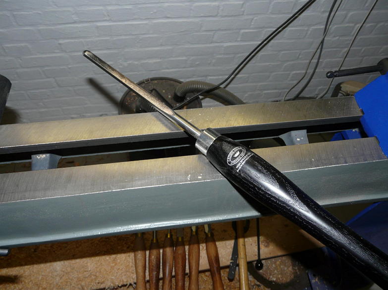

Comme promis, voici les photos de ma gouge à creuser...
Bons copeaux !
Vincent

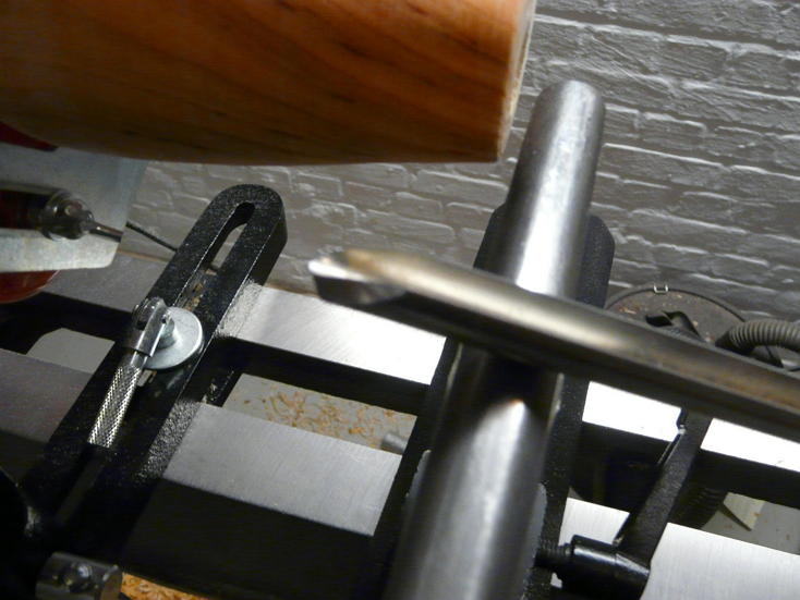

... vue de plus près (pas très nette)

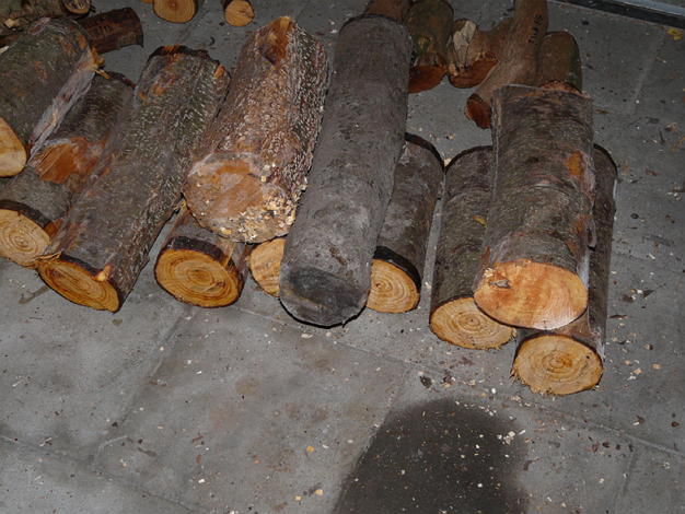

... et le bois qui rougit !
Bons copeaux !

Une autre du bois qui rougit...

Et pour finir, voila le bois "brut" si ça peut vous aider à la reconnaître?

Pas évident de répondre par clavier interposés....
Il y a sans doute un problème d'affutage, voire d'angle d'affutage.
Ceci dit je n'ai toujours pas de gouge à creuser, donc je creuse à la gouge à profiler (parfois jusque +/- 15 cm), celle-ci est affutée avec un angle de 30° et un double affutage à 45° en bout de gouge. Ce second affutage qui fait +/- 1mm sert de tallonage et on arrive assez facilement à creuser "sans reculer", mais faut tenir l'outil :) .
Sinon partir du centre, insérer ta gouge comme un foret et tirer vers l'extérieur, ta gouge à 45°.
Je dirais aussi qu'il y a plusieurs façon de tenir l'outil ( vu les formateurs que j'ai eu)
ma préférence maintenant est de mettre la main gauche au-dessus du "fer, appuyant celui-ci sur le porte-outil (j'espère que c'est compréhensible ?).
Après il y a des tas d'autres outils à creuser, termite, munro, révolution, BCT tous on leurs avantages et leurs inconvénients, faut pouvoir les essayer et choisir celui avec lequel on se sent le mieux.
Ceci-dit tes photos ne sont pas très nettes, et je ne suis pas sur que ta gouge est une gouge à creuser, on dirait presque une gouge "mixte" allemande?, mais il y a tellement de modèles...

Pour la gouge ce doit être une crown cryogénique en 10mm
pour moi le problème ne vient pas de l'affûtage,( qui a du faire souffrir la pierre à eau pour l'obtenir, à moins que ce ne soit une Ellsworth en 10mm, non elle n'existe pas c'est donc un affûtage en ongle qui a été fait sur la gouge), mais de la tenue de gouge.
Pour entrer dans le bois sans faire de pré perçage le talon DOIT être perpendiculaire à la face du bois, si par contre on procède avec un pré perçage, ce qui est plus facile, l'idéal est de partir du centre de la pièce et faire descendre le manche de la gouge pour que le fer lui se dirige à 10H. C'est ce qui me semble le plus facile pour commencer à creuser.
A essayer.
Ah oui j'oubliais, pour le bois ce doit être de l'aulne, le bois qui rougit après l'abattage.

Pour Roland, oui c'est bien une Crown cryogénics de chez Maene (dis moi pourquoi ça a dû faire souffrir la pierre à eau ?... je ne l'ai pas encore réaffutée depuis l'achat !!!... :( ). J'ai fait un perçage profond hier, je pourrai donc y aller avec la gouge (pour essayer) ce soir.

J'ignorais que Crown fournissait des gouges avec cet affûtage je ne la trouve pas au tarif ce qui me fait dire qu'elle a été affûtée plus tard avec cette forme, faut que je regarde cela de plus prêt.

Oui l'affutage me semble "étrange", un peu à la "Christophe Catelle" qui fait une "pointe" pour notamment dégrossir une loupe, logiquement avec cet affutage la gouge doit partir verticalement vers le porte outil et ne pas reculer... C'est assez intéressant en fait pour ce travail; pas pour le classique :( .

Bon dernière petite question et puis je vous laisse sur ce problème...
Plusieurs personnes du forum me disent que c'est un affutage curieux.
OK mais je l'ai acheté comme çà.
Par contre je ne sais pas bien quel type d'affûtage appliquer...
Selon plusieurs sites/livres etc, les gouges à creuser ont le même type d'affûtage que les gouges à dégrossir (donc simplement "rouler" la gouge sur la pierre; l'angle étant le même partour et en rond).
Quand je vois ma gouge à creuser et son affûtage (voir photos plus haut) j'ai pas trop cette impression là ! Il me semble qu'il faudrait plutôt appliquer le mouvement de balancier (avec support spécial) comme on utilise pour la gouge à profiler...
Votre avis d'habitués ?? Merci d'avance

Re:Une question qui m'embête... 18 Sep 2013 20:37 #83380
L'affûtage de la gouge est à n'en pas douter une ELLSWORTH, ce que je comprends moins c'est qu'elle ne figure nulle part au tarif CROWN....
C'est donc une gouge avec un excellent affûtage pour le creusage, et sa forme est on ne peut meilleure.
Sauf erreur c'est une 10mm soit 1 barre de 13mm creux 10mm.
La gouge te l'affûtage n'est donc pas en cause...
Roland
