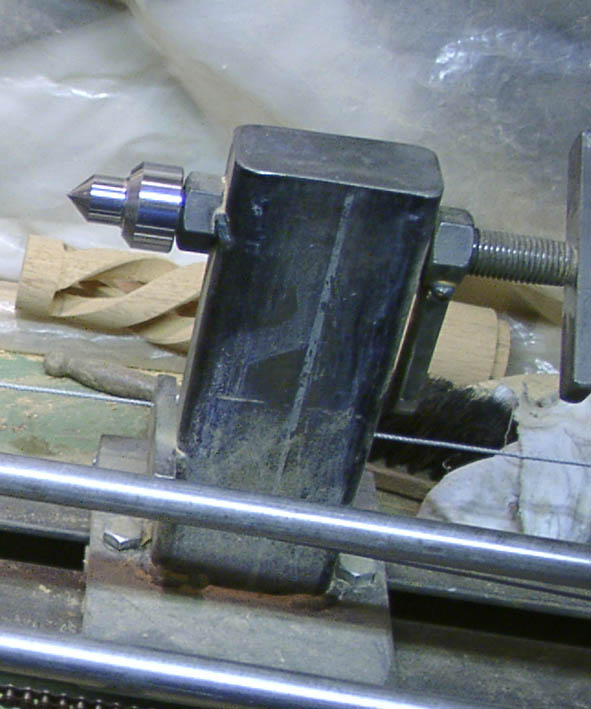

bravo pour ta fabriquation de la torsadeuse, une petite question,
la contre pointe est faite comment , je suppose en appointant la vis qui serre de serrage ?
salut roger ,
oui ,en appointant la vis qui serre de serrage , je l'ai juste amélioré ,je l'avais acheté
en bretagne dans le coin de paimpol je crois , elle était a vendre sur le forum .

Bonjour Jean michel
Jean michel à écrit
"ben oui je sais , j'ai déjà regardé tout ça depuis longtemps ,et j'ai même espionné ton site pour piquer des idées"
et bien je vois que mon site est utile pour certain et comme il est fait pour cela vous pouvez me poser des questions et on améliorera encore les choses.
oui je connais bien le tourneur qui te l'as vendu, Jean Yves est quelqu'un avec qui nous faisont des échanges de bois.
pour ta contre pointe voici ce que j'ai fais pour garder un bon serrage et éviter les frotements, au bout de la vis j'ai fabriqué une pointe sur roulement à bille.

bonjour roger ,
oui pour la contre pointe sur roulement d'accord avec toi , des que j'ai 5mn
j'en fais une !

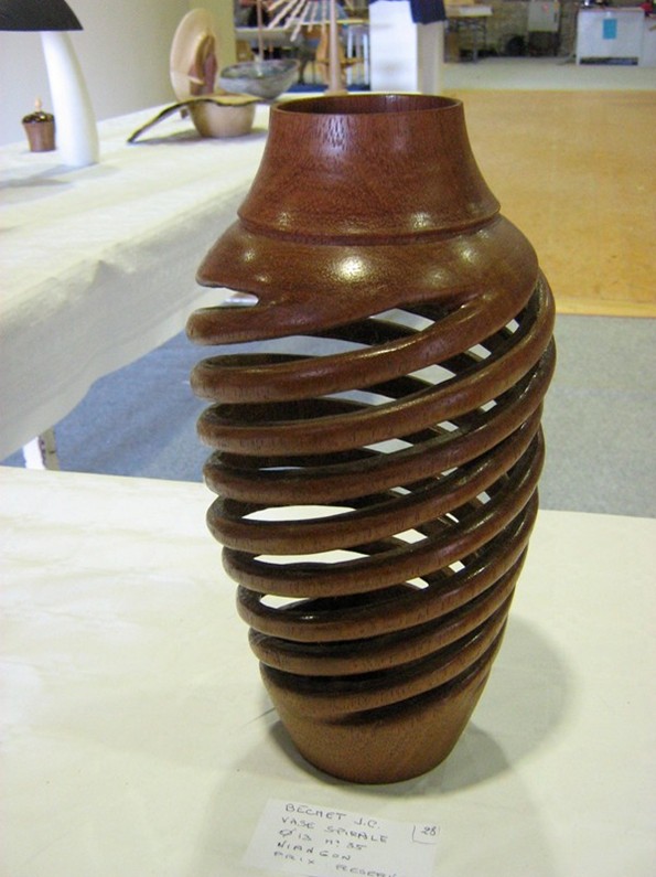

Bonjour à tous. Moi aussi j' ai encore une question: est-ce que tu pourrais faire ce genre de torsade sur un vase ?
J'ai fait un vase torsadé (pas celui-ci) mais tout à la main. Une machine permettrait une meilleure régularité.

Aftabus bonjour ,
pour le vase , tout est possible ! mais beaucoup de travail !

En fouinant sur le net ,j ai trouvé le site de ce géo trouve tout qui c est fabriqué ce tour a torsade en autre. Il a reussi a faire le genre de vase que aftabus nous a mis en image.
www.passion3fois.ch/TORSE.php
