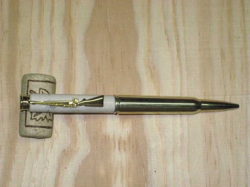

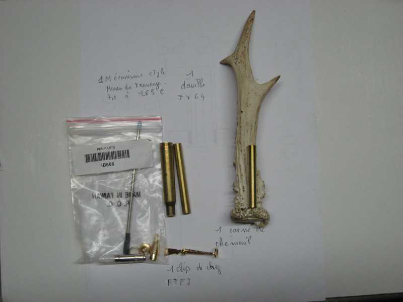

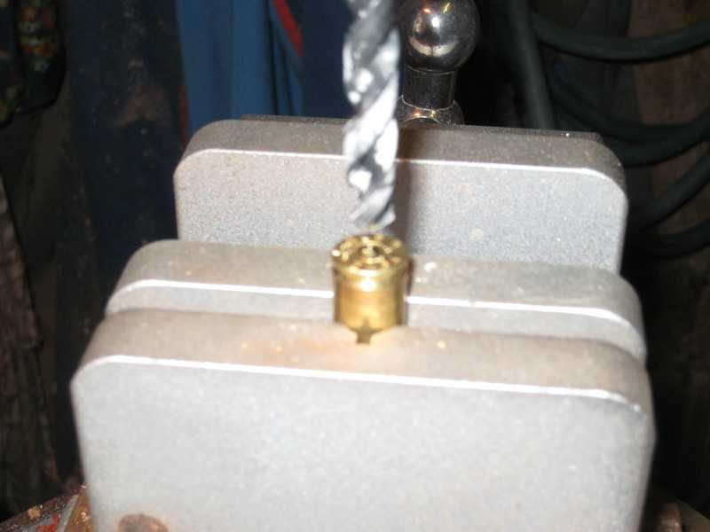

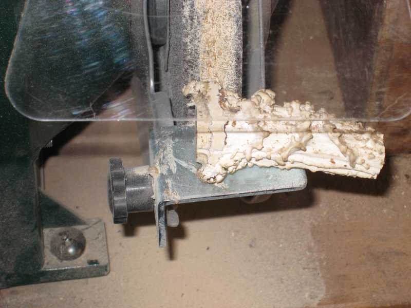

Stylo avec une douille et une corne de chevreuil. un mécanisme 7.5 mm de la maison du tournage. un clip de chez FTFI.
Enlevé les boursouflures pour pouvoir percé droit.

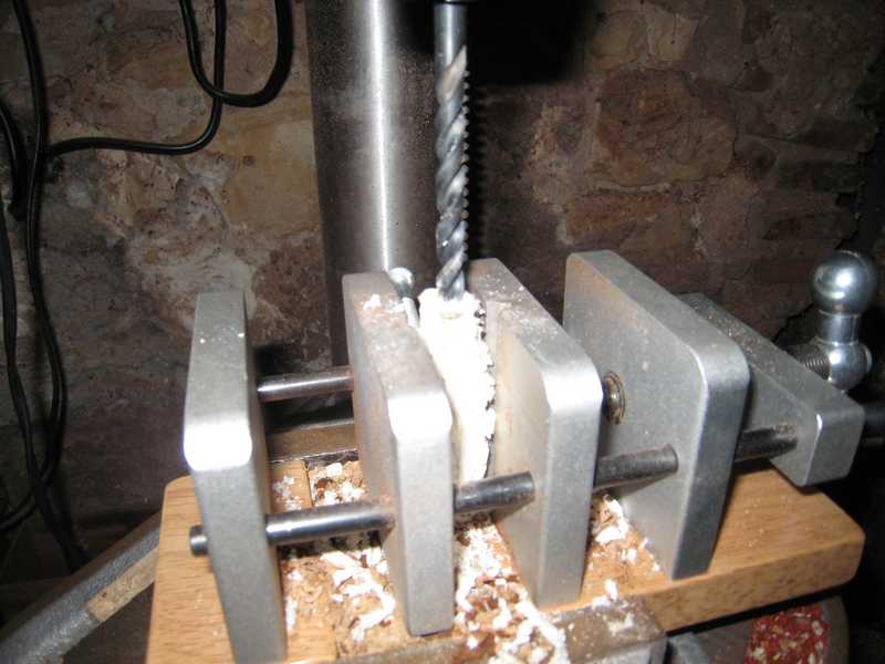

perçage
perçage de la douille à 7.5
préparation au collage des tubes

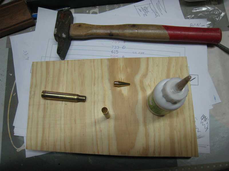

Re:stylo pas à pas 05 Mar 2013 21:14 #74889

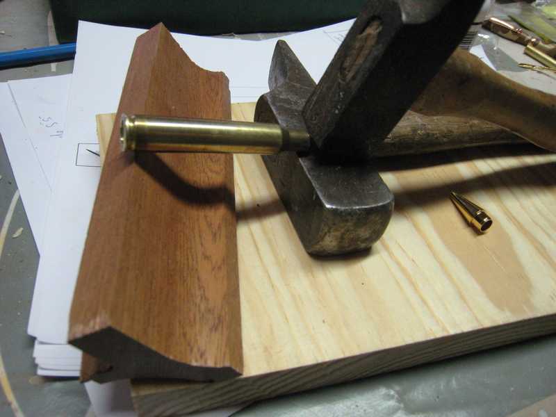

Cogné pour serre le bout de la douille pour serre pour pouvoir collé embout
Re:stylo pas à pas 05 Mar 2013 21:15 #74890
la douille collé

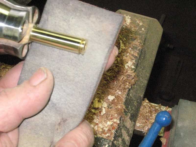

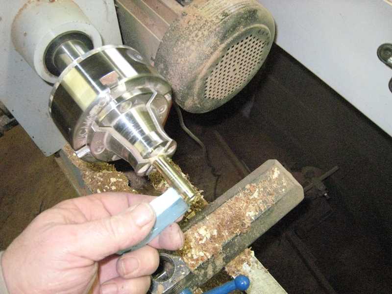

Re:stylo pas à pas 05 Mar 2013 21:17 #74891
ponçage et lustrage

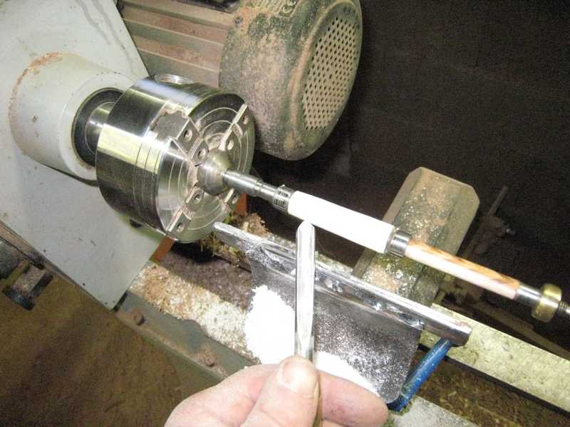

Re:stylo pas à pas 05 Mar 2013 21:19 #74894

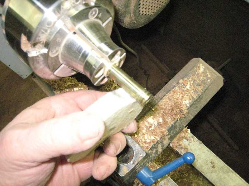

tournage de la corne

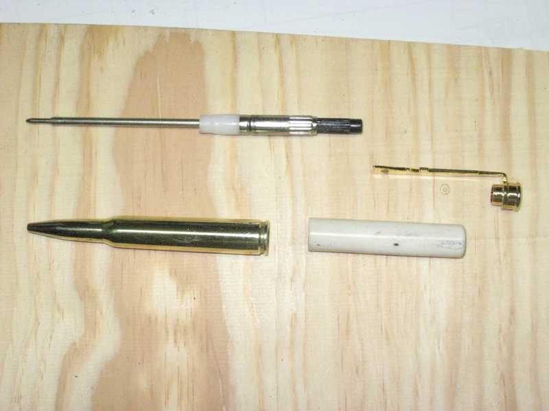

préparation au montage
Re:stylo pas à pas 05 Mar 2013 21:23 #74896
Stylo fini ponçage de la corne grain 180 360 500 600 1000 2000 4000 6000 8000 12000 sa brille sans aucun produit.

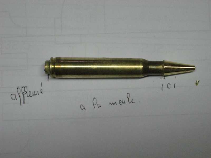

Re:stylo pas à pas 06 Mar 2013 11:47 #74917
si tu enlèves ce bourrelet à la meule, la pointe ne s’abîme pas ?

Pour répondre à vos questions.
Pour le ponçage je commande chez SMA diffusion : Abralon de 180 au 4000
Abrasif et polish résine
Pour le tube qui dépasse et embout oui je donne un coup de meule fine pour affûté les gouges et je fini avec abralon 180 à 4000, ensuite je polis avec de pâte à polir.
Re:stylo pas à pas 06 Mar 2013 22:16 #74956
tu n'enlèves pas le plaqué de la pointe :S
