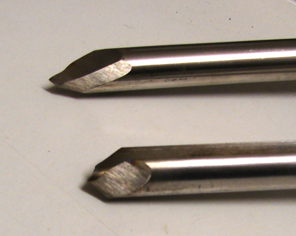

Re:Vidéo affûtage d'une gouge à creuser 26 Jan 2013 19:29 #72017
voici la photo avec les deux affûtages
la gouge du haut est affûté avec une contre dépouille
et celle du bas je l'utilise un peu comme une plane en la faisant glisser le long de l'éventail
Re:Vidéo affûtage d'une gouge à creuser 26 Jan 2013 20:56 #72022
merci Roger,laquelle préfères-tu?
Re:Vidéo affûtage d'une gouge à creuser 26 Jan 2013 21:39 #72024
l'affûtage (appris chez JFE en stage)de la première me plait bien(la contre dépouille permet d'autres choses) même si ce n'est pas parfait mais j'ai eu du mal à m'habituer.
mais pour dégrossir des creusages peu profond la deuxième est très efficace.
