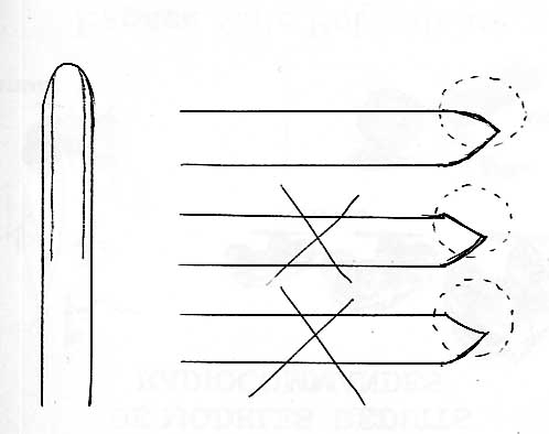

Albert à raison le gabarit de Gilbert est plein de bon sens et facile à réaliser
mais essai avec ce dessin on été concluant.

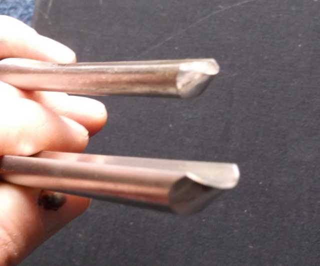

Voici l'état de mes gouges à profiler actuellement (après massacre à la meuleuse grise !).
J'utilise le gabarit de G.Buffard pour les angles.

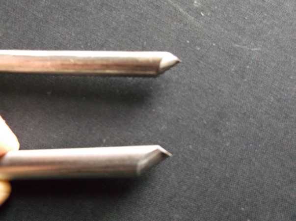

une autre

Apparement,il n'y a pas trop de degat,simplement
qu'elles ne doivent pas couper comme elles sont,
l'angle d'affutage n'est pas trop mal,mais il faut continuer
à les affuter jusqu'à avoir au buot une bavure ou morfil qu'il
faudra enlever avec une pierre fine à l'eau ou à l'huile.
bon courage.

je pensais qu'il y avait 3 sortes de gouges:
gouge a degrossir
gouge a profiler ou a usiner
et enfin gouge a creuser
d'apres les photos ce sont des gouges a profiler, ou a dégrossir et non pas a creuser ?
si je ne me trompe pas??.
je pensais que la gouge a creuser etait plus fermé, et l'angle different?
je suis un peu perdu.
apres je me pencherais sur les angles d'affutage
qui va éclairer note lanterne ??? ou du moins la mienne.merçi !
Re:Angle d'Affûtage 22 Jan 2013 08:54 #71655
  • Eric34
  • Portrait de Eric34
  • Messages : 774
à zona:
la gouge à dégrossir à un "U" plus large que haut, pour la gouge à creuser c'est l'inverse et enfin pour la profilée le "U" est peu profond.
je partage avec vous ma maigre expérience, sachant que l'angle d’affûtage reste très personnel (je ne conserve pas ceux d'origine), par contre le profilé vue de dessus doit ressembler à un ongle, la vue de coté doit faire apparaître des " ailes" concaves , pas droite ni convexe, et bien sur symétrique dans ce plan.
