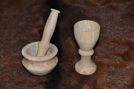

Merci pour votre aide, cet après midi j'ai testé la technique de Rémi avec un pilon et un verre en olivier.
L'olivier coupé depuis environ 6 mois. Tout a bien fonctionné.
J’essaierais aussi les conseils de Pierre bientôt.
Je vous mets une photo des pièces. comme toujours elles vont servir sur des fêtes médiévales. Je dois faire encore une quinzaine de verres pour les repas de notre troupe.
Joël
Re:Séchage au micro onde 18 Nov 2012 21:26 #67218
Joli travail,ne fais pas trop épais
tes pièces ,ça sèche plus vite et
fend moins.
