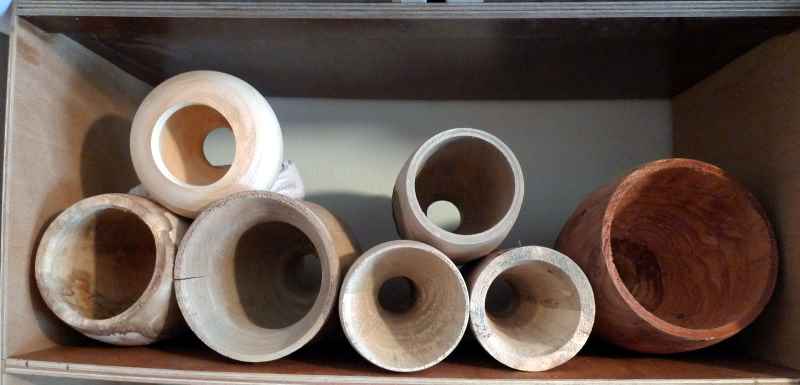

Quand je reçois du bois vert, je n’apprécie pas qu'il fende à tout va.
Pour éviter qu'il ne fende trop, je le pré-débite a peu près aux cotes.
J'évide la partie centrale avec une mèche de 50 mm. (si possible).
Sur toute la longueur.
Cela évite les fentes du au retrait tangentiel.
Dans la plus part des cas c'est efficace.
Je laisse ce bois env. 3 mois dans une hygrométrie de 50 % env.
Un aperçu. Cordialement. Francis.

Bonjour Francis,
Il me semble sur ta photo que l'épaisseur de tes ébauches est un peu trop fine, il faut garder au moins 10% de matière pour compenser les éventuelles déformations pour ne pas être gêné pour la reprise.

Re:Pré-séchage 17 Nov 2012 20:34 #67136
Tu n'as jamais essayé après ebauche de les passer au micro-onde ?
Je le fais souvent et ça marche très bien.
