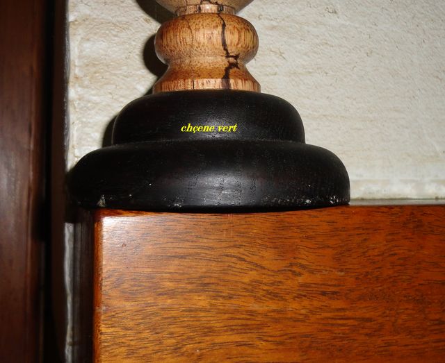

Ébène tu pauvre 05 Nov 2012 21:02 #66451
Cher tourneur, j'aimerais savoir si on peut le faire avec du buis, et si on passe de l'encre de chine comme de la teinte, Merci Lamenuise.

oui pour l'ébène du pauvre tu peux prendre du buis, mais c'est dommage de sacrifier du buis :( , du poirier, ou autre bois à grain serré fait l'affaire et plus facile à trouver que le buis
amicalement Olivier

Exact,je confirme,ceci dit tu devrais
avoir un beau résultat avec le buis.

Ebeniser du chêne avec de l'acide.
Je ne fais rien,
mais je le fais bien !

Francis, comment faire exactement avec le chêne et quel acide faut-il employer ?
Pour la finition finale, comment faire, cirer, vernir ?
Tu peux nous en dire plus sur cette technique.
Merci d'avance.
Jean-Luc

Il faut prendre un bois au port serré.
le poirier va bien mais attention si tu fait très fin il est préférable de prendre un bois plus dur tel que le buis.
Ensuite, je passe 2 couches d'encre de chine avec un léger ponçage entre les 2 puis une couche de fond dur +ponçage et j'applique ma finition.
pour les fleurons très fins, j’essaie toujours de conserver un guidage avec la contre pointe
sinon c'est assé difficile d’être régulier.
a+

Faire tremper quelques jours dans du vinaigre blanc des clous rouillés , de la paille de fer ,
Cela devient de l'acide ferrique , je crois ,Si un spécialiste connait mieux qu'il me corrige,
Puis passer sur le chêne au pinceau la modification de couleur est assez rapide.Je crois que la réaction est due aux tanins.
Je ne fais rien,

Francis13 écrit:
Honnetement avec de l'acide je ne sais pas , mais avec une base comme l'ammoniaque tu fonces de façon plus ou moins importante le chêne .

J'ai précisé un peu après , de l'acide ferrique fait avec du fer rouillé ou non et du vinaigre d'alcool,
Pas corrosif pour les doigts celui-la .
Avec d'autres acides plus virulents je n'ai jamais essayé .
Francis
