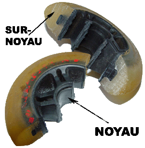

Un truc essayé hier ; après avoir récupéré des roulements sur une roue de roller, ne sachant que faire de la roue ,sa matière me rappelant du crêpe comme les semelles des anciennes chaussures, j'ai frotté cette dernière sur la bande et disque de mon banc de ponçage et là heureuse surprise ça m'a nettoyé les disques super bien ! peut-être que cela ne marche pas avec toutes les roues ? à essayer ;)

Salut Alain
as tu une photo des roues en questions ?

oui met une photo, ça m’intéresse.
j'ai même pensé à le faire avec des pneus usagés.

Merci pour ce truc, j'en ai en stock, je vais essayer.
Image roue de rollers:

Re:économique 27 Mai 2012 08:58 #61313
Merci Thierry pour la photo,c'est bien cette qualité de roue ;)
