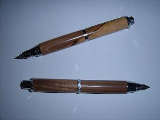

J'utilise la cyano pour tout les stylos que je tourne.
Il faut passer plusieurs couche puis poncer au 1200 puis je passe shellawax liquide et le résultat est superbe comme du verre bien lisse et quasi inusable pour ne pas dire inusable.
Avec plusieurs couches de cyano il se forme une couche épaisse qui bouche tous les petits trous et creux des fibres. Exemples :
deux crayons d'atelier en olivier et noyer traité à la cyano.
