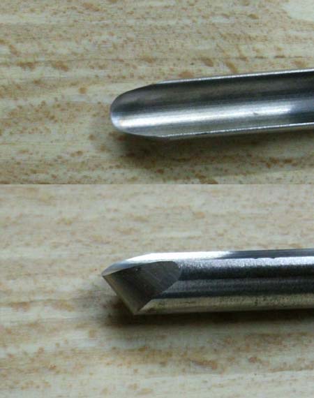

Eric tu peux montrer ta gouge avec son affûtage STP B)
Re:Quel outil de creusage? 17 Mai 2012 20:44 #60810
  • Eric34
  • Portrait de Eric34
  • Messages : 774
voilà chef ;) ....rien de particulier
mon site: sculpture sur bois
Re:Quel outil de creusage? 17 Mai 2012 20:47 #60811
merci Grand Chef ;) angle 45° ?
Re:Quel outil de creusage? 17 Mai 2012 21:04 #60813
  • Eric34
  • Messages : 774
oui,
pile poil ! parfois je descend à 42° mais pas plus et jamais au delà de 45° ;)

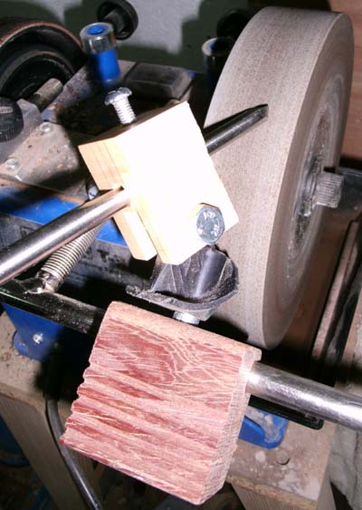

Re:Quel outil de creusage? 17 Mai 2012 22:03 #60814
va falloir que je remette mon 'Tormek' en route :laugh:
Re:Quel outil de creusage? 18 Mai 2012 09:02 #60822
  • Eric34
  • Messages : 774
re,
c'est vrai que tu as une meule à eau qui mériterait d'être utilisée!! :woohoo:
par contre si tu veux la motoriser, il va falloir au moins 2 Ch et bien démultiplier.....sinon madame risque de voir passer un OVNI dans le salon :laugh: :laugh:
Sinon le tormek n'y est pour rien....c'est le guide qui fait tout! :un bout d'exotique, un bout de buis et une roulette de chaise de bureau et le tour est joué ;) :laugh:
Re:Quel outil de creusage? 18 Mai 2012 09:25 #60824
Bonne fête Eric ;) ,
Ma meule a eau fonctionne, j'ai monté un petit moteur d'une ancienne petite perceuse à colonne qui en a plein le dos au démarrage :laugh: ,sur la grande poulie en bois que l'on voit à droite, je mets une poignée pour le lancement ,puis ça tourne en plus lentement ,une bouteille en plastique percée dessus ;) un bac de récup dessous et roule ma poule :laugh:

Pour en revenir à ta meule, le mieux serait d'avoir un bac à eau dessous (enfin une piscine :laugh: ) car cela permet un nettoyage par gravitation.

Pour compléter ce que disais Eric, tu laisses un aimant dans le fond du bac du dessous, dans l'eau, pour récupérer la limaille de tes outils. Ainsi tu pourra jeter à part l'eau d'un coté, la limaille de l'autre.
