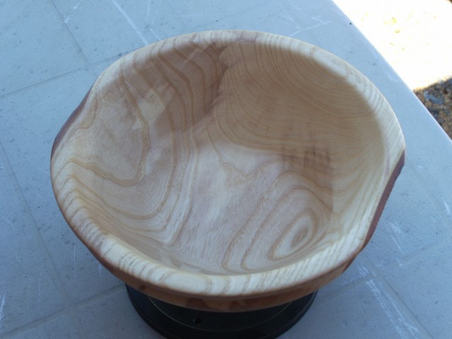

je suis a faire un grand bol avec écorce,pour l instant j ai laissé de l épaisseur pour le laisser finir de secher dans ces copeaux et le reprendre plut tard
mais connaissez vous une solution pour nettoyer l écorce avant de mettre un produit de finition dessus car elle est toute verte et surtout elle ne sent pas tres bon
merci et bonne journée

pour moi c'est du frêne et l’écorce sur le frêne ne tient pas bien après séchage.

oui c est bien du frene mais ca fait 1 an et demi qu il a été coupé et pour l instant l écorce ne se decolle pas du tout
arrivé a ce stade je vais le terminé comme ca et si quelqu un a une solution pour nettoyer l ecorce je suis preneur

en fonction de l'écorce, j'utilise la brosse à métaux, un coup de soufflette et de la mélamine diluée posée au pinceau rapidement.

Je ne vois pas, ce qu'il va donner au final. Peut être que je me trompe, mais je l'aurais creusé à l'opposé, de façon à avoir l'écorce sur le bord du bol.

belle pièce et je pense qu'Eric à bien résumé la situation, moi je fais de même.
mais si tu as peur que l'écorce ne tienne pas fait couler une colle Cyano liquide pour garantir la tenue dans le temps.

Joli bol mais moi je l'aurais creusé dans l'autre sens
comme disait Rémi,en plus tu aurais eu l'ecorce sur les
bords du bol.
Pour l'écorce ,pas grand chose à faire si ce n'est la laisser

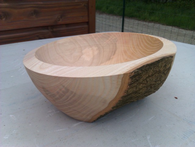

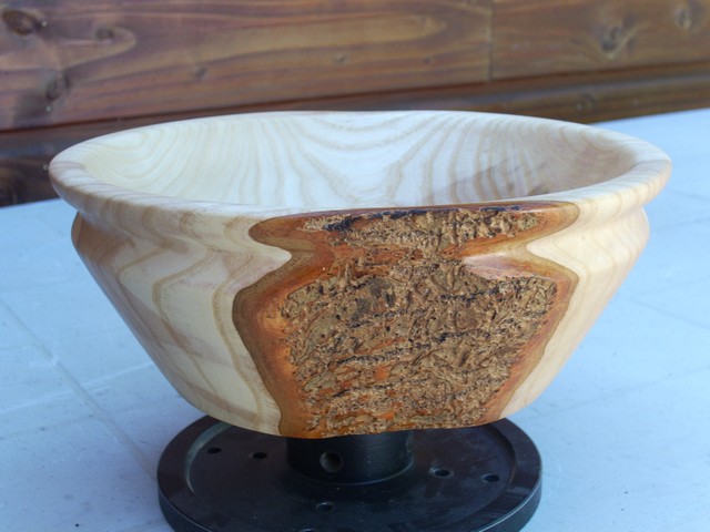

voici le resultat final,la plupart d entre vous l aurai creusé dans l autre sens mais c était a essayer dans ce sens et ca me plait bien

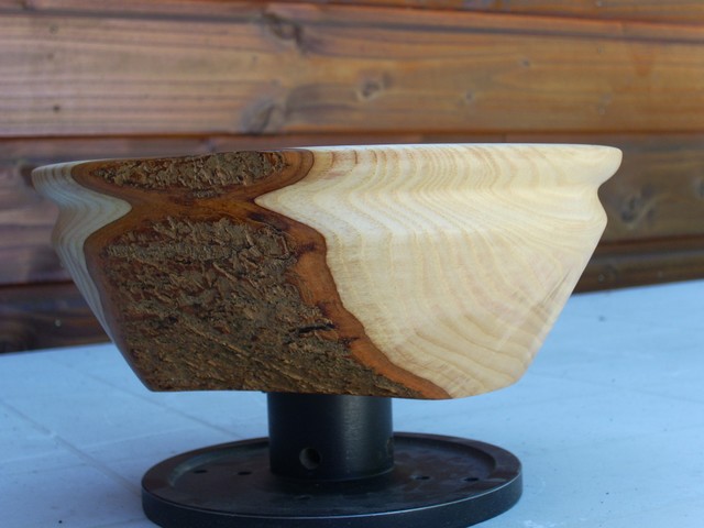

dites moi ce que vous en penser

:) je le trouve sympa ce bol moi il me plait bien ;) a plus patrick tu viens quand pres de josselin me voir ? patrick

très beau cette coupe on dirait du laurier ?

C'est vrai que c'est du plus bel effet. Comme quoi il était intéressant de la voir terminée.

Surprenant je trouve joli comme quoi il
faut tout essayer .
bravo
Re:bol avec écorce 14 Mai 2012 14:34 #60709
très original,ça change du classique bien rond ,lisse ;) Bravo pour cette trouvaille !
