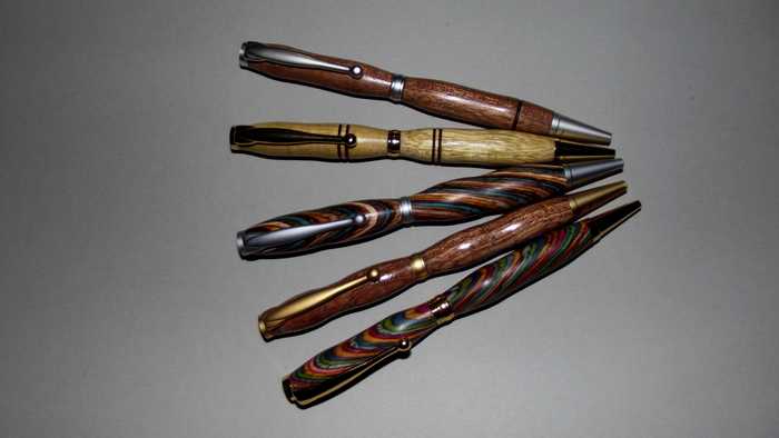

si pour les stylos ci dessous ça se passe trés bien
pour le dernier que j'ai fais aujourd'hui, après montage, tout était impécable après montage , quelques temps après il y a un fissure à la pointe du stylo.
le bois est sec ( du nate dix ans chez moi).
avez vous une réponse et solution ?
merci milko
