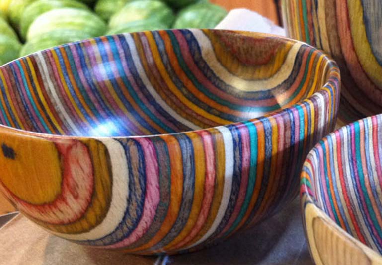

je vous met une photo que j'ai trouver en navigant sur le net.
je pense que c'est du lamellé collé et les lamelles son teinter avant. vous en dites quoi c'est fait comment?
en tout qu'a ca rend bien

decouper les placages de dimensions egales assez pour contenir la pieces, les teinter par trempage , laisser secher et contrecoller toutes les couches puis usiner mais il existe un fournisseur italien de bloc en multiplex teinté mais , je ne le retrouve plus pour l'instant

colorply.com
c'est revenu

merci pour les info :cheer:
