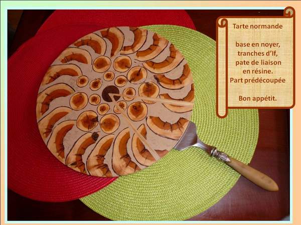

J'ai déjà utilisé de la résine époxy ; dans l'exemple joint c'était pour tenir des morceaux d'if disposés sur un plateau comme une tarte aux pommes.
Pour moi l'époxy est très rapide à prendre et il ne faut pas trainer pour remplir les trous ; j'ai trouvé que ça piquait les yeux pendant le temps ou on le met en place ; mais par contre ça se tourne assez bien quand c'est bien dur.
Je crois que ça peut se teinter , mais je n'ai pas essayé
Il faut essayer au moins une fois

mais Denis ta tarte aux pommes en en mangerait, très bonne idée.
Re:epoxy résine 01 Fév 2012 21:41 #55542
Super père Denis ta tarte,on dirait
une vrai.

En tout cas ta tarte est tres reussie, et la pas besoin de colorer la resine
