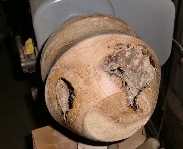

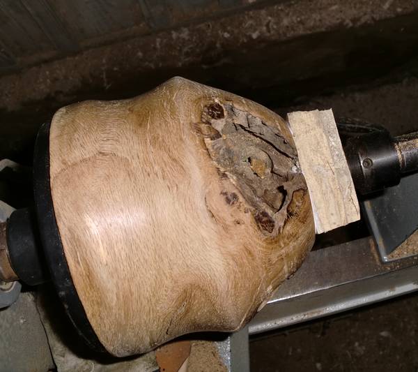

Besoin de votre avis, commence un pot dans une vielle loupe de chene tauzin, mais pas possible de faire une prise mandrin (bois creux)
J ai donc colle un morceau de bois pour pouvoir faire une prise mandrin :dry: mais me demmande si ca vat tennir au creusage ;)
Je n ai encore jamais creuse avec un collage, et ma confiance en celui ci est tres limitee :angry:
Le creusage serat difficile bois creux pas possible de mettre la contre pointe en appuis, bois tres sec et dur, 15 ans de sechage

si tu a collé et mit un durciseur c est bon mais j ai deja touné collé avec colle blanche mais un jour ou deux apres, si je vois bien ta tourné avec le plateau donc vis donc tu doit pouvoir mettre contre pointe pas trop serrer juste pour maintenir et l enlever a mi parcour, voila mais bon moi c est des questions que je me pose apres avoir tourné
Re: c est pas gagné, votre avis 22 Jan 2012 10:32 #55128
Un martyr collé à la colle blanche puis tourné à la dimension de ta prise de mandrin et ça tourne.
Par sécurité tu fais des passes fines ça force moins et ça devrait tenir.
Ne pas oublier un affutage rasoir.

Pour ma part, ton "montage" ne me ferait pas forcément peur et je tournerai cette pièce en prenant tout de fois la précaution de laisser la contrepointe le plus longtemps possible en phase de creusage pour raison de sécurité.
Une fois l'épaisseur de ta coupe réalisée, tu pourras sans problème et sans danger oter le morceau central qui servait d'appui à la contrepointe.

Je ne pouvais pas mettre la contre pointe en appuis, totalement creux au centre
Le collage tiens bon
Mais bois tres dur et fedue dans tous les sens
Ne voulant pas prendre de risques inconsideres, j ai arrete le creusage avant la fin
4 h de creusage mm par mm

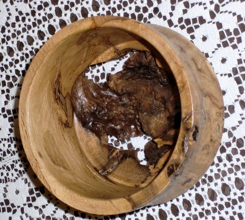

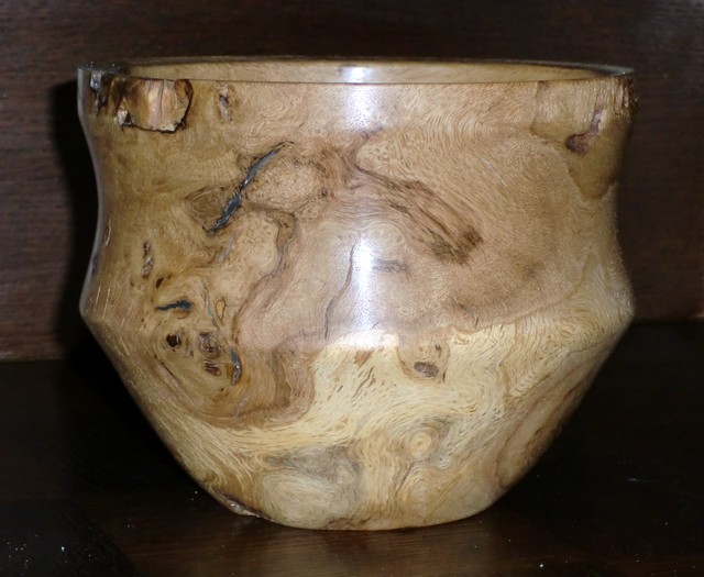

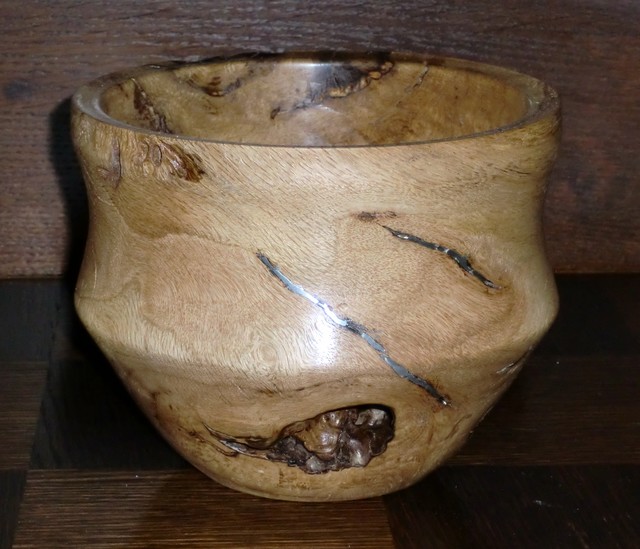

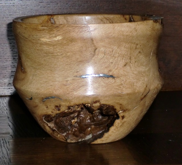

Bonjour a tous
Bon voila le resultat, pas celui escompte au depart mais j ai preferer m arreter la par sagesse plutot que tenter le diable :blush:
Maintenant je sais qu un bon collage peut servir de prise mandrin dumoins pour une petite piece 2 KG, n aurrai pas oser le faire avec une piece de 6 ou7 KG
Je ne pense pas avoir pris de risques arretent le creusage avant de fragiliser la piece

Re:c est pas gagné, votre avis 02 Fév 2012 18:43 #55587
  • Messages : 935
Une bien belle pièce,un beau tournage et un bois
de toute beauté
