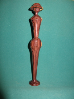

J'en ai fait une cet après midi :silly: et c'est génial ... ma vie à changé :P je crois que mes commères vont partir au feu et je vais en fabriquer d'autre bien plus élégantes ;)

une photo stp
Re:exentré 21 Déc 2011 19:03 #53782
  • Lydie
  • Portrait de Lydie
  • Messages : 292
Je ne connais pas ce bois, du bois de Violette ?? c'est une chute, il est un peu fendu derrière là ça ne se voit pas, mais pour un essai ... je suis assez contente :blush:
Bonne soirée
Lydie
Re:exentré 21 Déc 2011 19:05 #53784
  • laverrue
  • Portrait de laverrue
pas mal
j'ai plus qu'a essayer
Re:exentré 21 Déc 2011 19:08 #53785
Bravo Lydie , pour la première c'est pas mal,manque un peu de longueur et finesse dans les jambes et un peu plus de cambrure ; je suis sur que la prochaine sera mieux ;)
