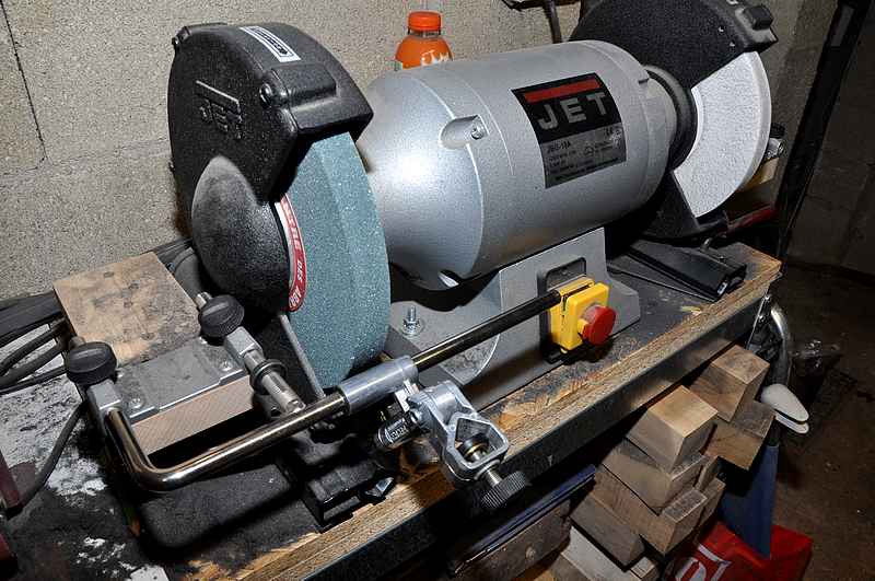

Un petit "UP" en restant dans l'affûtage, aujourd'hui mon poste d'affûtage.

Vous remarquerez les deux adaptation TORMEK qui me permettent d'avoir des réglages précis.Mon regret, j'aurais souhaité des meules plus larges mais ce n'est possible qu'avec une CREUSEN et pas avec mon budget.

La barre TORMEK est en place.

Avec le porte outil TORMEK

L'ensemble de mon poste d'affûtage

Oui Raymond, j'ai dit budget car le JET coute +/- 400 € et le CREUSEN 1000 de plus.

C'est déja un joli poste d'affûtage ,j'ai le même
poste avec un touret en moins la c'est le top.
C'est vrai que si on peut se monter un poste comme
ça c'est génial.
merci pour les photos.
françois

La question qui se pose, pourquoi toutes ces machines? Je ne revends que très rarement mes machines, il y a donc un touret en trop, mais j'utilise régulièrement le reste, le plus important est le gros JET sur lequel je fais pratiquement tous mes affûtages sauf les planes.
Dans un autre fil consacré à "comment utilisez vous la plane" il y a un film sur l'utilisation de cette dernière. Si vous observez bien cette vidéo
youtu.be/tKHjhwduISA
Vous constaterez que la forme concave de l'affûtage est réduite, il y a une raison à cela, la forme concave provoque le plantage, le forme droite le réduit et Eli AVISERA conseille un affûtage convexe. La forme convexe et difficile à réaliser surtout sur une plane ovale, mais sur une droite, c'est facilement réalisable même avec un touret. J'affûte mes planes sur le PRO EDGE de Sorby donc affûtage droit et pour les planes AVISERA le touret.
