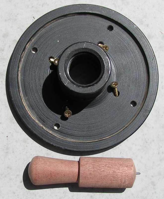

toujours un peu au pif, le centrage du plateau sur le bois me posait un petit problème.
J'ai donc tourné ce petit truc muni d'une pointe qui s'enfonce dans le trou pointé du morceau de bois.
100 mm de hauteur, dont 50 mm cylindrés à 29.4 mm pour mon plateau en 33 x 3.5.
La poignée permet un bon appui et le guidage me convient.
Et vous, comment faîtes-vous?
François.

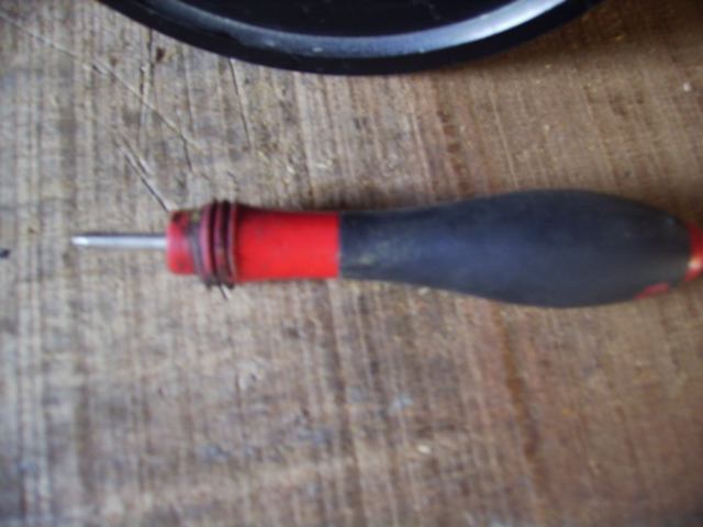

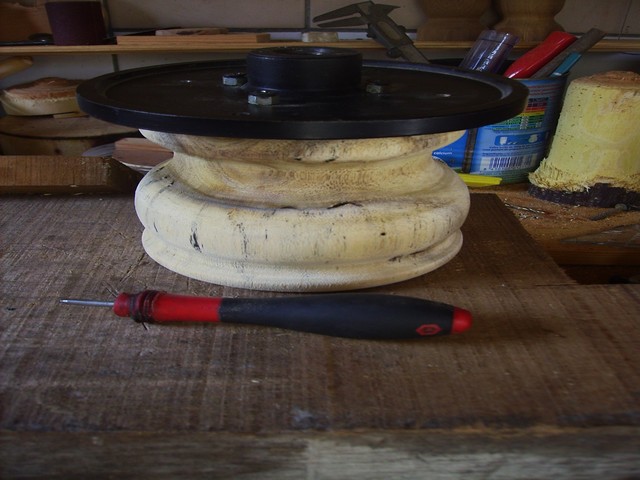

Bonjour François,moi j'ai fait avec un tourne vis,à peu pres au meme diametre que le trou de filetage du plateau,en forçant le plastic du tournevis se filtela pointe depasse et je cale ds un trou déjà pointé sur ma piece et je vis le tout,une fois le plateau vissé avec la piece je dévisse mon tourne vis et tt est calé centré,ça me convient,Stéphane.

Re:Et vous, comment faîtes-vous? 09 Aoû 2011 15:15 #46933
  • Stéphane Pépino
  • Portrait de Stéphane Pépino
  • Messages : 1738
En un peu moins flou:
Amateur débutant.
Re:Et vous, comment faîtes-vous? 09 Aoû 2011 15:28 #46934
  • Stéphane Pépino
  • Messages : 1738
Amateur débutant.
