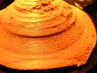

Une photo de la "chose"....

on dirait bien ton bois abîmé

Je pense que le problème que rencontre Guillaume est
du au coté très échauffé de son bois ,une grosse différence
avec l'autre bois,ce qui fait que le bois s'arrache,difficile
de contrer ça,il faudrait voir sur place.
Il y a aussi beaucoup de stries ,probablement que la tenue de l'outil
n'est pas parfaite ,donc le bois n'est pas tranché correctement.
