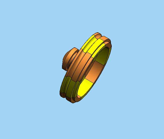

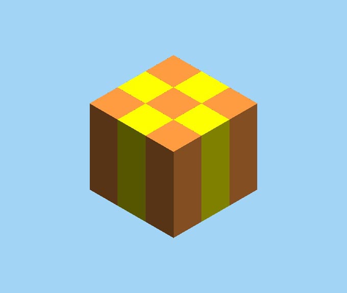

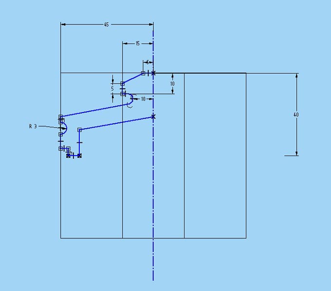

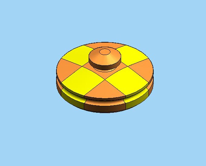

j'utilise un logitiel 3d " Solidege" comparabble à Solidwoks, dans l'entreprise ou je travaille.
voici une photo d'assemblage de carrelets 30x30, et une photo aprés avoir dessiné un profil
par enlèvement de matière, comme si tu était sur ton tour.
tu devrais trouver sur le net des logitiel de demo
cordialement
jean-marc

Merci pour les réponses, mais , Jean marc, pourrais-tu me montrer la piece tournée dans les carrelets, avec les couleurs et en 3D...? car c cela que je ne parviens pas a faire... c de faire en sorte que les couleurs restent séparées lorsque je soustrait ma piece tournée du bloc de carrelets :s
Re: Tournage sur bois collés 25 Mar 2008 12:06 #4106
  • chatelier
  • Portrait de chatelier
les 2 photos manquantes
