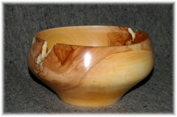

je confirme: il est possible de sécher du bois au micro-ondes !!!
j'ai personnellement testé cette pratique avec cette coupe en pommier tourné " vert".
le résultat m'a semblé interressant au niveau du gain de temps.
naturellement, il est hors de question de régler le four sur sa puissance maximale !!!
pour cette coupe ( diamètre 20cm ) j'ai séché en 2 X 15 mn au tiers de la puissance environ. cela m'a permis d'éliminer une grand partie de l'humidité qui a continué à sévaporer tranquillement pendant deux jours à proximité d'un appareil de chauffage.
voilà...à toi d'essayer et d'en tirer les conclusions!

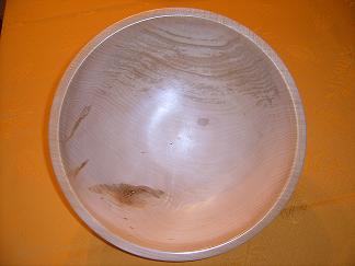

Bonsoir Christophe,
Moi aussi j'ai testé le micro onde et ça marche, ci-joint une coupe en tilleul de 36 cm de diamètre que j'ai dégrossie à +/- 2,5 cm d'épaisseur puis passée 3 x 1 min puissance maxi au micro onde en laissant refroidir entre les passages. Puis je l'ai terminée à 8 mm d'épaisseur. Il y a 3 mois environ et aucune déformation.
Bon copeaux,
