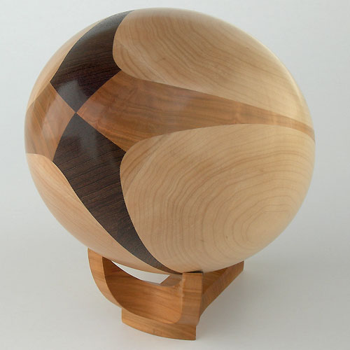

Bonjour à tous,
je suis nouveau sur le forum mais, pas pour couleur bois ou je suis un fidéle lecteur.
en tant que tourneur Amateur, je souhaiterais trouver quelqu'un qui me montre le débit pour pouvoir tourner le ballon de rugby comme celui de la photographie.
merci d'avance et a+ David

Ah oui, il en jette, classe...même un footeux exclusif comme mézigue doit en convenir.
Ca vient dy Net ?

Bonjour à vous tous ,
Il est vrai que ce ballon est magnifique ,je pense que c'est un ballon plein en assemblage de bois massif ,ou la minutie de l'alignement à permis cette parfaite symétrie ,ce n'est pas un ballon comme celui de notre ami Jean Landrain sur le site " lescopeaux.fr " qui est fabriqué à partir d'éléments dèfoncés et assemblés avec des languette ,l'un et l'autre étant très beau par ailleurs mais pas du tout réalisé avec la même technique
peut on avoir la source de la photo ?merci par avance de faire connaitre l'auteur de cette magnifique réalisation

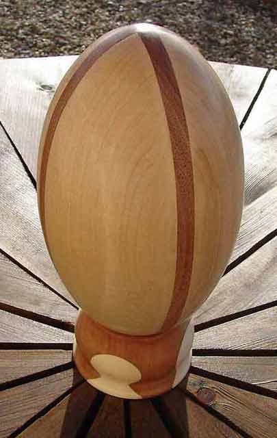

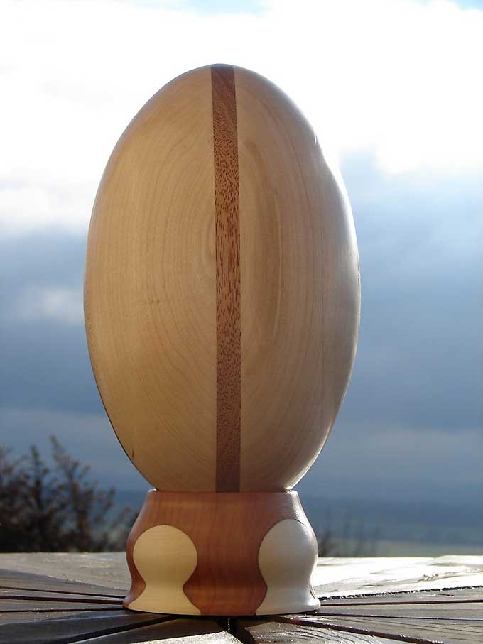

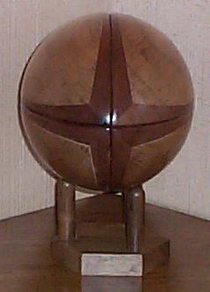

Je me suis donc éssayé au collage c'était une premiére et voici le résultat (ballon érable sycomore et niangon; le tee est en érable et je pense iroko), ce n'est pas vraiment ce que je m'attendais, les bandes de niangon ne s'élargissent pas aux extrémitées.
Si Pascal est toujours par là, je sais qu'il pourrai peut-être m'aiguiller.

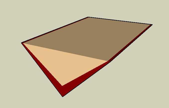

Bonjour , voici une image d'un ballon de rugby que j'avais pu réaliser il y a quelques années ; je les avais réalisé en quatre quartiers et pour que les bandes s'élargissent il faut faire les collages selon le dessin de principe ci-joint ; bien entendu il faut faire une épure pour déterminer les tailles des pièces en fonction des largeurs de bandes que l'on souhaite voir au milieu et en bout.

merci enfin un débit ,
il est trés beau ce ballon, comment as tu fais le rencreusement au niveau des coutures?
ci-joint, j'espére mon premier essai de ballon.
A+David

Bonsoir , j'ai d'abord creuser quart par quart à la défonceuse avec un montage spécifique sur le tour , j'ai collé les quatre quart en intercalant un feuille de papier journal entre chaque , j'ai tourné l'extérieur (une grande partie à la défonceuse ) , j'ai décoller les quatre morceaux et à la défonceuse j'ai fait les chanfreins avant de recoller le tout.

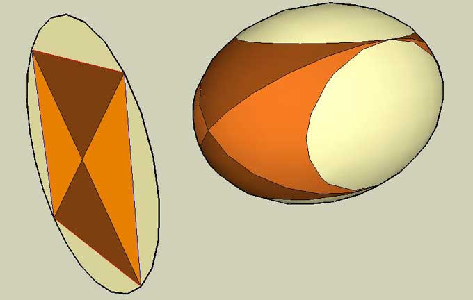

Bonsoir , par contre le collage de la plupart des ballons vus sur le site de Vayssade ne sont pas collés de cette manière mais plutot par empilement ce qui donne les formes arrondies et non en pointe à l'issue du tournage.

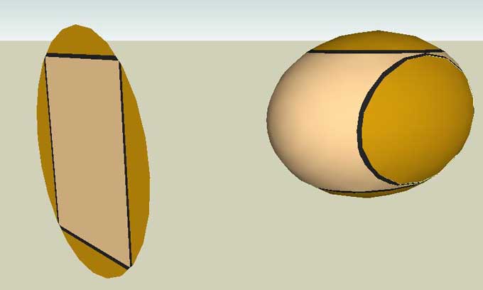

Bonjour , je voulais dire surtout par collage parallèle et non pas en biais comme je l'avais montré dans mon dessin précédent.
Voici quelques exemple de simulation de collage et du résultat obtenu.
Ces simulations ont été réalisées avec Sketchup , je ne peux que recommander aux adeptes des collages de faire des simulations pour voir ce que cela donnera sur la pièces tournée.
