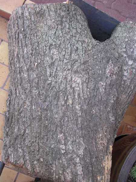

Bonjour les tourneurs ,
La semaine dernière avec l'ami Dominique nous avons abattu un bel arbre dont voici une photo du tronc, je pense qu'il va finir... sur le tour à bois, c'est un amandier de plus de cent ans qui était malheureusement bien malade mais qui fait notre bonheur de tourneur, quels conseils de préparation et de débit me donnez vous les spécialistes ,j'attends vos réponses, il fait plus de cent kg 76 cm de haut pour 60 cm de diamètre je l'ai dans un premier temps fendu en deux dans le sens de la hauteur en passant par le c?ur, mais pour le reste ????

Mais que veux-tu faire de ton amandier?
Tu donnes une dimension de 60cm de large est-ce à la base du tronc (en photo) ou à la fourche?
Pour le débiter tu peux séparer le tronc et la branche en fonction de la largeur de chacun, il te resterait un gros morceau...

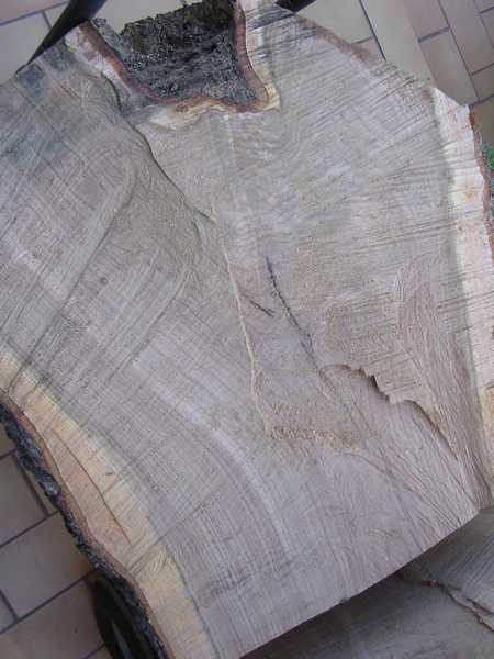

Dans la partie basse on voit comme une trace de coeur, ou le départ de l'entre-écorce Tronc Branche, cette partie pourrait se diviser. Il serait alors bien de diviser cette partie en 2 avant que la nature ne s'en charge, comme je te le suggérais en faisant trois blocs ( 1 avec la partie tronc, seconde avec le départ de la branche, et troisième avec le tronc).
Voila mon avis, donné sur photo, il y aura bien d'autres idées que les miennes.
Amicalement
Roland

merci de vos conseils je vais essayé de ne pas trop gaspiller car c'est un morceau magnifique de 60cm à la base et presque 80 à la fourche ,

Je trouve ce morceau vraiment original et de belle taille.
Si j'avais un si gros morceau comme ça, je ferai un gros disque pour profiter du veinage de la fourche, mais à voir, si ton tour le permet.
