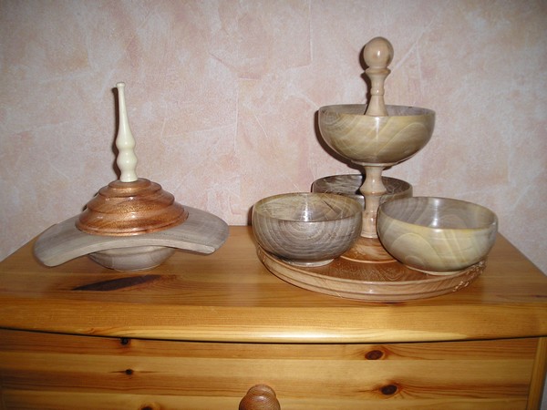

ou en es tu de ton tournage, as tu essayé de faire une pièce pour voir la profondeur des perforations.
Le faite de fabriquer des pièces avec quelques perforation d'insectes donne un certain charme, on aimme ou pas.
en fichier joint un plateau apéro que j'ai fait en début d'année pour un collègue, si tu regarde bien le plateau tu verras les trous creusés par les insectes, dans du vieux poirier.
Mike.
