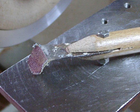

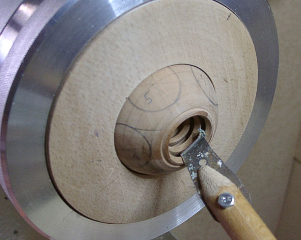

Bonsoir françois
voici l'outil maison que j'utilise pour poncer l'intérieur des boules de canton
Re:Ponçage d'une pièce a col fermé 02 Avr 2010 20:43 #26205
voici une autre vue
un morceau de tourillon sur le quel je fixe avec une seule vis et écrou une lame de fer courbe très fine sur laquelle je colle un morceau de toile abrasive avec un double face.
si j'accroche dans la rainure la lame tourne et s'éjecte du trou
