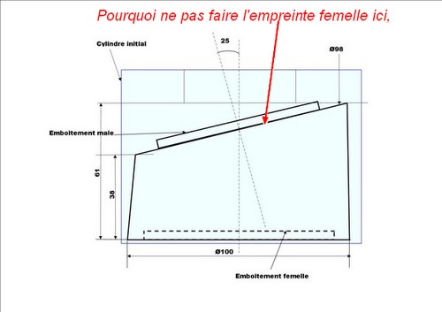

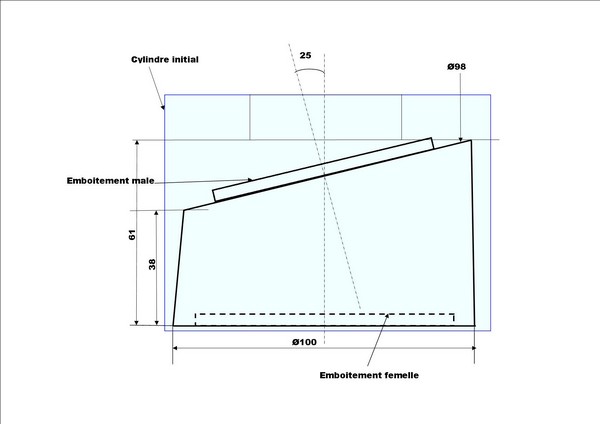

En fait les pièces que j'aimerai tourner sont représentées sur le schéma joint ( du moins la plus grande , les autres auront la même forme mais de taille progressivement plus petites )
Donc le problème n'est pas trop l'épaisseur mais plutôt l'angle à donner qui sera le même pour toutes. B)
Je cherche une solution soit en mandrin, soit en plateau, ou queue de cochon ou autre idée.
Peut être est ce plus clair avec le schéma.
Merci pour toute bonne idée

Père Denis ,bonjour , je croyais avoir trouver une solution , en proposant un collage -( pour la prise au mandrin ) sur le côté oblique avec papier journal entre pour décoller , mais n'avais pas bien vu la forme de ta pièce .....:unsure:

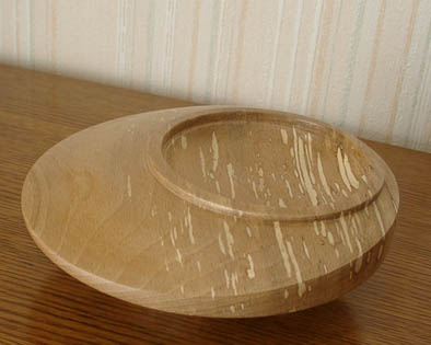

dans l'immédiat je n'ai pas décidé de faire ce genre de pièce mais je pense qu'avec le mandrin N°3 le plateau ou la rotule on devrait pouvoir approcher ton croquis.j'ai fais une boîte de présentation de friandise avec un décalage d'angle plus petit mais je ne sais pas de combien.
la partie la plus mince fait 7 m/m et au plus épais (coté boite 23 m/m) sur un diamètre de 240
