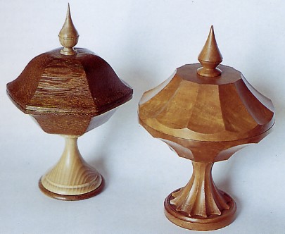

je vroudrais réliaser une boite à facette dans le genre de ce que j'ai vu dans le couleur bois N°14 page 20.
Un de nos meilleur tourneur Jean Diet est 3ème dans un concours international.Je n'ai aucune idée du mode opératoir qu'il a utilisé pour réussir cette boite. d'après l'article il faut faire une matrice, mais comment ?
Quelqu' un(e) peut il (elle) m'aider ? pour que je puisse réussir cette objet.

je ne me souviens plus exactement de la piece de Jean Diet, mais les methodes et mandrins speciaux pour ce genre de forme sont decrites dans "l'art du tournage sur bois" de Gerard Bidou chez Eyrolles. en gros la piece est encastree dans une matrice, non centree (la piece, pas la matrice), de telle sorte que chaque facette a tourner se trouve a la peripherie. apres chaque facette, on tourne la piece (d'1/4 de tour si on veut 4 facettes), et on recommence, en faisant le meme profil exterieur que precedemment.

Bonjour Roger, je possede un livre de G.Bidou ou il explique le processus de fabrication des boites multifacettes. Si cela t'interesse je les scanerai pour te les envoyer
