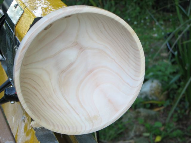

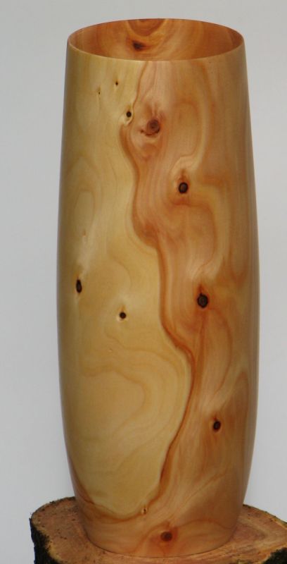

Re:Couper et stocker du Tuya 17 Aoû 2009 21:55 #18829
  • kerouer
  • Portrait de kerouer
  • Messages : 58
Re.,
Voila un vase en Thuya.
Je suis que le Thuya a mieux mérite que la cheminée!
Après le bouleau, c'est mon bois préfère......il faut dire qu'il y en a beaucoup ici.
Bonne soirée
Pascal
La pièce jointe V_1.jpg est absente ou indisponible

Vraiment un beau bois ....n'est-ce pas une loupe qui vient de se faire débiter ?

Merci à Pascal pour les photos.
Ton grand vase, il a été tourné sur bois sec ?

Le vase a été tourné vert.
Bonne journée
Pascal
Que va-t-il devenir en séchant ?
Re:Couper et stocker du Tuya 18 Aoû 2009 07:58 #18848
  • kerouer
  • Messages : 58

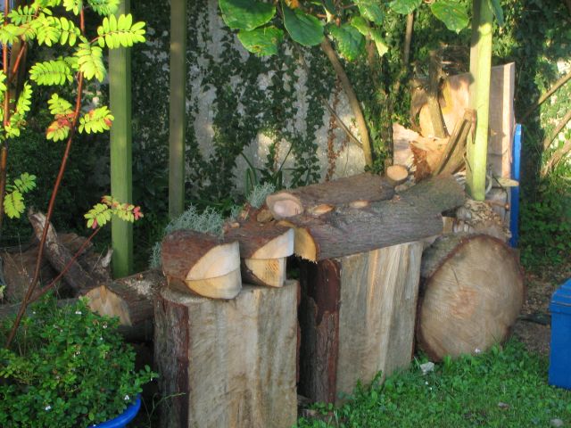

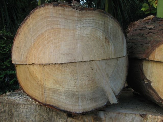

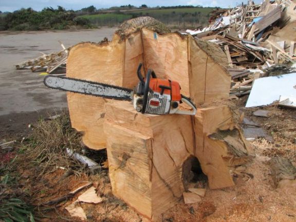

Re bonjour,
@Alain, c'est un tronc qui a été dépose a la déchetterie.
@Jlchaps, sur la photo il est sec.
@Maly, les deux morceaux sur la photo sont dehors depuis le 19 juin dehors,depuis l'abattage, pas de fissures.
Et tu vois que mon bois prend le soleil la matinée.
Les revues sont bien mais l'expérience personnelle c'est mieux....
Bonne journée
Pascal
La pièce jointe T_2.jpg est absente ou indisponible

Re:Couper et stocker du Tuya 18 Aoû 2009 20:52 #18878
Pascal , tu as de quoi nous faire d'autres belles réalisations avec ce beau bois , quel stock !
Re:Couper et stocker du Tuya 18 Aoû 2009 22:32 #18892
  • kerouer
  • Messages : 58
@Alain, ce ne sont que les bouts de bois ramassés ici et la.
Je ne sais plus ou mettre le bois........ et il faut que j'aille chercher ce qui est encore en Allemagne...
Si tu passe par le bout du monde, rends moi visite, il y aura quelques morceaux pour toi.
Bonne soirée
Pascal
