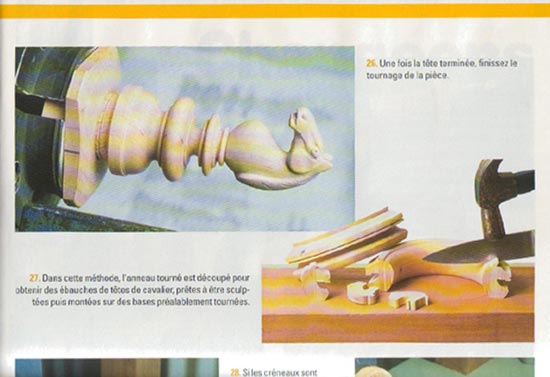

Bjr à tous,
Je recherche de la doc sur la réalisation d'un cavalier en tournage.
Si qq peut m'aider sur la manière de le réaliser, ce serait sympa.
Merci d'avance.

bonjour Franck
tu dois proceder comme sur la photo

Ce n'est pas un article de Couleurs bois.
Le tournage en couronne a été abordé dans le CB35 pour faire des poissons. C'est la technique qui est intéressante et transposable à beaucoup de réalisations

Pour ceux que cela intéresse, on fait aussi des coeurs avec cette technique :kiss:
On donne la forme sur la première face que l'on retourne après pour former la seconde, ensuite sectionnement (on perd juste l'emplacement des 4 vis.
Ce qui donne des petits coeur chics et pas cher pour des pendentifs.
Mais justement c'est la forme des têtes de chevaux qui m'intéresse :S
Suis patient :woohoo: :angry: :dry:

Il te faut faire de même pour la tête de cheval

A ce moment là les coeurs ne sont pas arrondis sur le bord je suppose ...
Comment peut on faire autrement qu'en ponçant ?
Re:Cavalier jeu d'échec. 09 Jui 2009 19:44 #16520
c'est pareil pour la tête de cheval , faut la poncer et faire la crinière avec une petite gouge je pense ...

Bin oui faut poncer après, pake avant c pas possible :laugh:
Pas grâve si vs ne trouvez pas, je n'aurai qu'à prendre une tête de cavalier classique et "copier".
