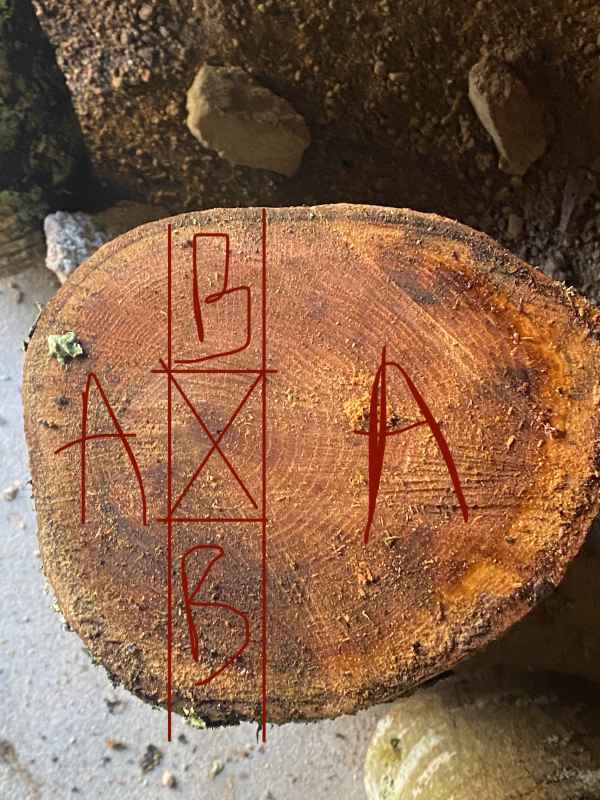

Bonjour à tous,
J'ai une petite question concernant le débit de billot de bois afin d'en faire des plateaux et autres découpes pour tournage de bols,... (cf. photo ci-joint). En effet, j'aimerais avoir vos conseils astuces afin de le faire en toute sécurité (et l'équipement nécessaire) et de pouvoir par exemple fendre proprement le bois sur sa verticalité.
Belle journée à vous

Personnellement , je découpe à la tronçonneuse, ça te fais un énorme tas de copeaux et de la fumée .
Après tu as le problème du séchage .
Découpe tes pièces en travers pour avoir du bois de bout , c'est souvent plus joli.
Bonne découpe

Merci de ta réponse. J'ai fait un test sur quelques morceaux ce matin. J'ai fendu en deux les morceaux, la lame de tronçonneuse couvrant une bonne partie du coeur, j'espère que cela évitera malgré tout les fissures. En plus de cela, je vais mettre de la cire de bougies sur les extrémités. Je verrais le résultat d'ici quelques mois.
Je vais en garder un ou deux morceaux pour essayer en bois vert, dès que j'aurais ma scie à ruban fin de semaine.
Bonne journée

La cire de bouhgies ne tient pa bien , je préfère la peinture style plafond sui sèche plus rapidement ; je trempe les deux extrémités sur environ 4 à 5cm
