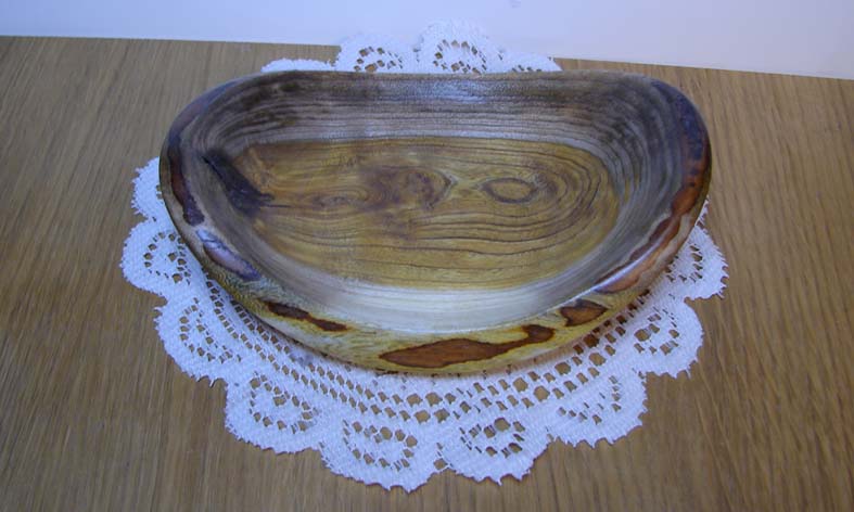

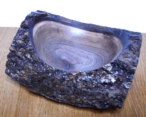

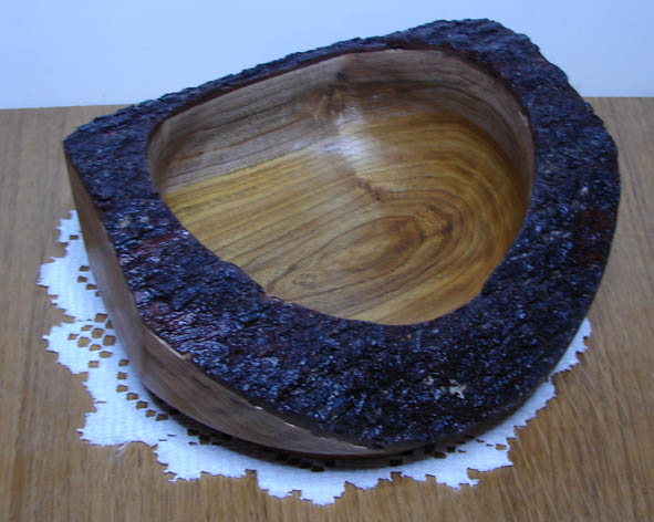

tourner du frêne ????? 22 Oct 2023 17:59 #150220
Bonsoir Hervé
belle trouvaille, ce bois ce tourne bien
mais pour des bûches de ce diamètre je l'aurais fendu en deux.
tu peux faire un tournage un bol en conservant l'écorce extérieur.
bon tournage
Roger
Photo de la suggestion

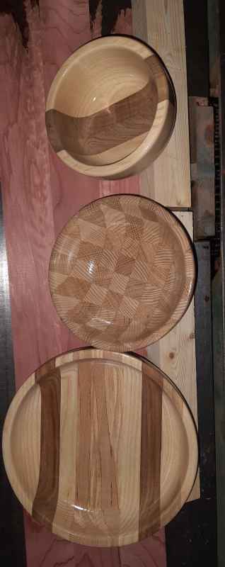

tourner du frêne ????? 23 Oct 2023 09:51 #150224
  • Messages : 1130
en haut , noyer frêne,au centre frêne chêne,en bas frêne,noyer,hêtre
Pour le contraste des couleurs le frêne c'est bien

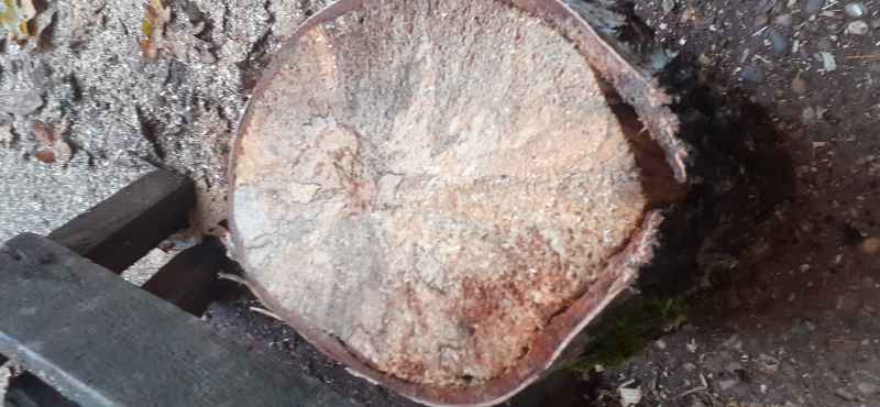

tourner du Boulot ??? 02 Nov 2023 11:25 #150278
  • rvbret
  • Portrait de rvbret
  • Retraité
  • Messages : 240
  • Remerciements reçus 9
j'ai aussi en stock du bouleau, laissé dehors à la pluie :silly: :woohoo:
peut-être échaudé, ou échauffé, je ne sais pas comment on dit.
c'est du bois blanc, très tendre me semble-t-il, en tout cas pas utilisé en charpente ni en menuiserie
on peut tourner ?????
quelles difficultés????
quels résultats???
quelle finition????
si vous avez déjà fait, merci de poster quelques photos
bonne journée
Hervé
ps: j'ai lu quelques post
www.couleursbois.com/forum/t-vos-realisa...9chauff%C3%A9#149209
ça à l'air sympa, mais....
tourner du Boulot ??? 02 Nov 2023 13:53 #150279
  • rvbret
  • Retraité
  • Messages : 240
trop tard, c'est pourri.... :S
dommage
