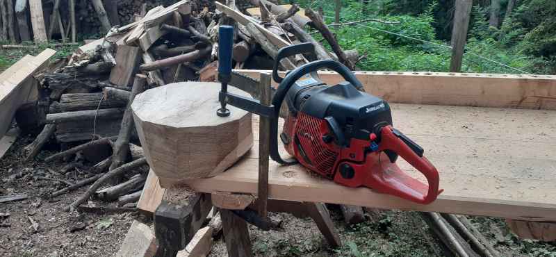

c'est du chêne, coupé il y a un an environ, de 50 cm de diamètre environ, une tranche au cœur enlevée, ébauche à la tronçonneuse
voila, j'en suis la

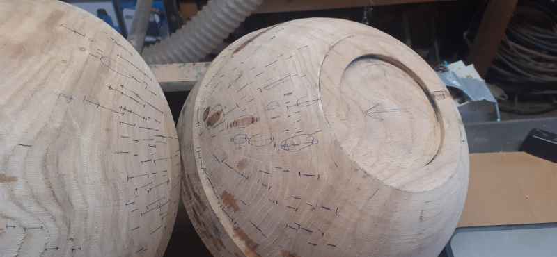

Séchage accéléré. 11 Oct 2023 13:24 #150151
  • rvbret
  • Portrait de rvbret
  • Retraité
  • Messages : 240
  • Remerciements reçus 9

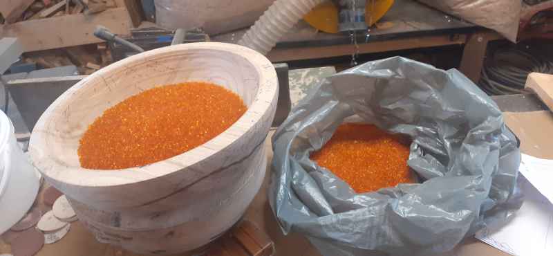

je continue mon experience, un bol au micro-onde, l'autre avec les billes de Gel de silice.
pour le micro-onde, je pense assez sec pour le 2eme tournage (11%), le bol ne perd quasiment plus de poids entre chaque passage. au total, environ 15 passages étalés sur 3 jours.
j'ai fait la passe de finition à l’extérieur (voir la photo dans la discussion outils au carbure), enlevé environ 5 mm (en plus de l'ovalisation) , et les micro-fissures sont toutes disparues. ouf...
reste l’intérieur à tourner.
question idiote : quelle épaisseur laisser pour un grand bol comme ça (30cm de diamètre) pour que ça soit beau, agréable à l’œil ????
je vais attendre 48 heures et voir le résultat.
bonne journée
Hervé

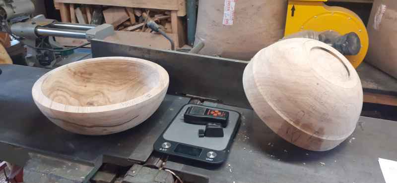

Séchage accéléré. 13 Oct 2023 11:42 #150164
  • rvbret
  • Retraité
  • Messages : 240

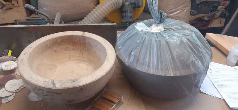

voila, séchage au micro-onde terminé.
j'avais peur que ça explose au niveau du nœud, mais tout bon.
reste le bol dans les billes de silice pour demain, et comparer
bonne journée
Hervé

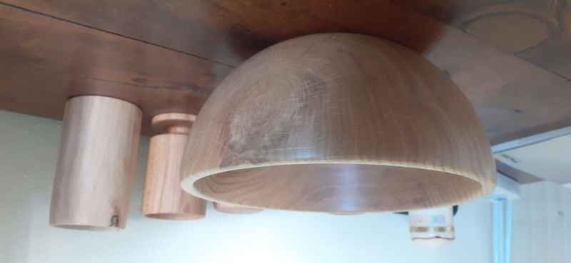

Séchage accéléré. 13 Oct 2023 11:48 #150165
  • rvbret
  • Retraité
  • Messages : 240
désolé pour la photo à l'envers, !!!!!

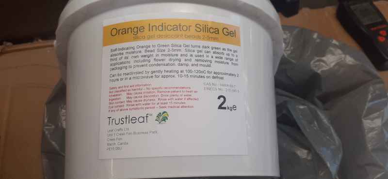

Séchage accéléré. 13 Oct 2023 13:47 #150169
  • rvbret
  • Retraité
  • Messages : 240

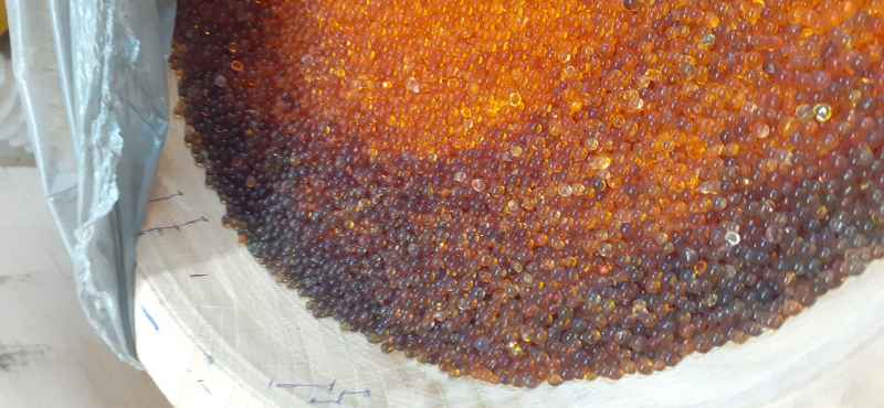

voilà, le séchage avec les billes.
ça semble bien marcher, passé de 18% à 6% en 48 heures.
pas de grosses fissures, justes quelques micro-fissures comme au micro-onde.
bonne journée
Hervé
Séchage accéléré. 14 Oct 2023 06:52 #150176
  • Jean luc
  • Portrait de Jean luc
  • Messages : 321
  • Remerciements reçus 42
Bonjour Hervé,
Tes billes sont-elles "alimentaires" ? Si non, je crains que la chimie n'est pas très adaptée pour des objets à vocation alimentaire.
@suivre.
Séchage accéléré. 14 Oct 2023 09:23 #150177
  • rvbret
  • Retraité
  • Messages : 240
pour répondre à ta question, le gel de silice n'est pas toxique
recherche sur google "gel de silice toxique" et tu trouveras plein d'explications sur son utilisation.
Le gel de silice n'est pas une substance toxique car notre corps n'est pas en mesure de l'assimiler. Pour résumé, le gel de silice est donc efficace et non dangereux pour la santé. Il est en fait composé de substances naturelles, la silice n'étant rien d'autre que du sable.
bonne journée
Hervé
Cet utilisateur a été remercié pour son message par: Jean luc
