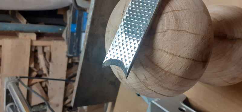

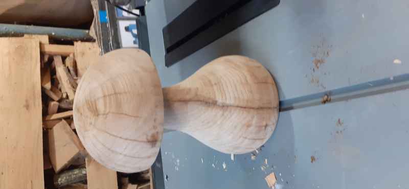

la photo, mon ultime essai de moulin , en chêne, très sec et dur, avec plein de nœuds.
En agrandissant la photo, on voit bien que les fibres ne sont pas linéaires. bref, une fois percé, la finition avec la plane à Mathieu
(OK, je suis curieux et expérimente de nouvelles choses...)

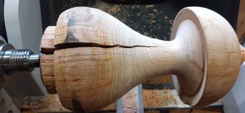

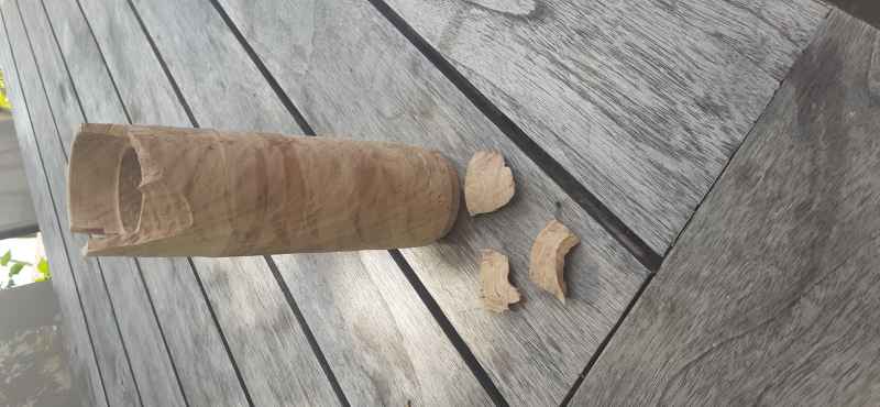

comme tout débutant, j'ai encore droit à l'erreur:

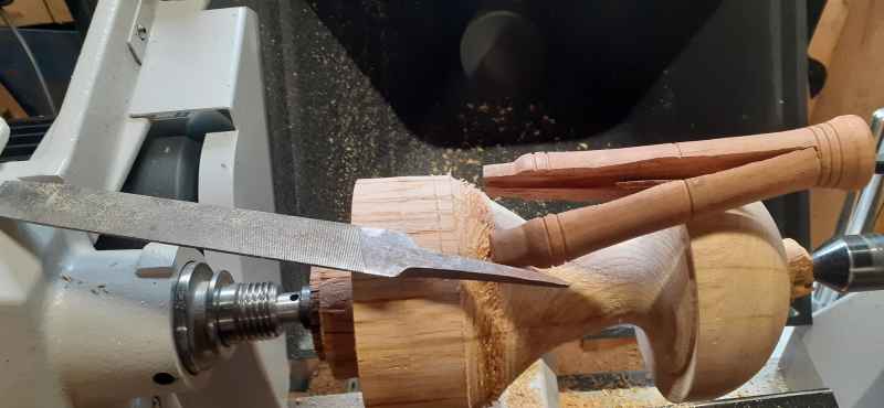

mon premier outil maison, avec une veille lime à ferraille. ça coupe super bien, acier très dur, quasi HSS
mais..... le manche trop court et surtout pas de virole :silly: :silly:
deuxième connerie, le bout de chêne qui éclate.
ok, avec le racloir, en m’entraînant, j'ai appuyé un peu fort, le tour n'a pas calé.
pas grave....

je note une troisième CONNERIE de ta part...(et pas la moindre...!) celle qui consiste à utiliser cette vieille "lime à ferraille" pour en faire un outil de tournage...!
L'acier de ce genre d'outil est, certes, très dur mais aussi très cassant !
Tu prends de gros risques...
Mais, ce que j'en dis...

Je ne vois pas de virole sur ton manche ? Les limes sont fragiles elles cassent ! sur les miennes sur une face j'ai collé à l'araldite un morceau de formica cela évite de la meuler, elle glisse très bien, la consolide un peu ,Sur ton hampi je pense que tu as trop sérré la contre pointe la griffe d'entrainemnt agit comme un coin ! ( c'est du vécu ) ;)

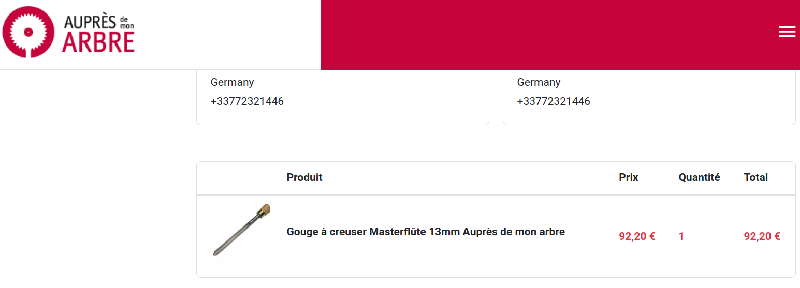

Merci des conseils, tout n'est pas bon a prendre sur le Internet. parfois faire des économies de bout de chandelle au risque d'accident grave. en général j'utilise des outils de la maison du tournage comme cette gouge à creuser
au départ mon idée était de faire une forme demi-sphérique pour ébaucher la tête de mes pions d’Échec, avec tous à peu prêt la meme forme

connerie corrigée, colle blanche et serre-joint.
un petit coup de papier de verre, de cire d'abeille à venir, et ni-vu, ni-connu
c'est génial avec le bois, on peut tout faire :P :P

pour la vielle lime, mon idée :
comme un racloir, en faisant des arc de cercle, doucement, j'arrive à faire...
peut-être pas le mieux, si vous avez d'autres idées, je suis preneur....
Bêtisier : comme SpaceX, apprendre de ses échecs!! 02 Nov 2023 20:05 #150283
La forme la plus cassante possible avec les contraintes latérales, utilisez la vous jouez avec le feu. Cette lime à bois de surcroît à voir le piquetage ne tiendra pas longtemps sous les contraintes que vous imposerez.
Bon vent... attention les yeux on en a qu'une paire et cela ne se remplace pas.

Ok, pas une bonne idée, je laisse tomber. merci

Quand on plante la gouge, le bédane ou la plane, .... Ou un outil inapproprié, dans la pièce de bois en rotation, c'est la puissance du moteur sous forme d'énergie cinétique qui se libère soudainement.
Il y a forcément de la casse !
Des ingénieurs et professionnels choisissent les bons alliages d'acier, les formes , angles de coupe et dimensions pour répondre aux mieux aux contraintes que l'ont fait subir à nos outils .
Les aciers riches en carbone comme les limes sont durs mais cassants, donc à ne pas utiliser comme outils de tournage.

c'est exact de dire que les limes sont cassantes , la mienne était d'un ancien maréchal ferrant pour limer les sabots des chevaux , elle est très épaisse ,pas de meulage juste une plaque de formica dessous ; maintenant il faut savoir s'en servir, éviter trop d'espace entre le porte outil et la pièce à travailler ,tout cela s'apprend ; bonne journée dans ta belle région que j'ai pu visiter pendant plus de 20 ans pendant mes congés ! ( il y avait un bon resto à Saler ...) ;)

je ne veux pas faire de polémique. mais voici un contre-exemple.
simplement l'idée d'utiliser de vieilles limes comme outil ne vient pas de moi, mais de gens expérimentés, comme dans cette vidéo et bien d'autres, comme Roger (excuse-moi de te citer) avec ses outils particuliers pour les boules de Canton.
ensuite, à chacun de choisir la forme et d'évaluer le risque...... et de bien utiliser....

Sauf qu'ici ce n''est pas une vieille lime , mais un ciseau à bois .
