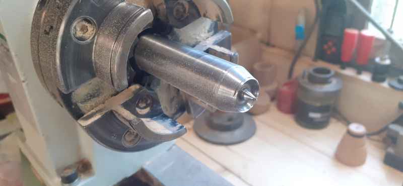

juste pour partager mes débuts de tourneur sur bois.
je regarde beaucoup les vidéos de
John Rander
et
Marc Dubuc
ils font, pour moi, un travail éducatif remarquable.
je suis toujours fâché avec la plane, mais j´y travaille.
par contre je conseille vivement, comme indiqué dans une vidéo , la pointe lisse, pour des raisons de sécurité, quand forcement, débutant, on accroche.
autre avantage, vu sa longueur, je ne suis pas obligé de démonter le mors a chaque fois.
autre conseil, je ne savais pas, prendre un mors "conique", le mien étant droit, le tenon de la pièce ne tient pas bien, et bouge souvent, voir saute....
tout ça est évident pour les vieux de la vieille, mais mérite d´être rappelé......

pointe lisse pour débutant. 28 Mai 2023 20:56 #149503
Bonsoir Hervé
pour la pointe à entrainement par lèvre elle est connue de ceux qui font du tournage désaxée
regarde ce lien et tu comprendras
tournagesurbois.chez.com/poignexcente.html
tournagesurbois.chez.com/boite3axes.html
bonne soirée
Roger

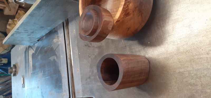

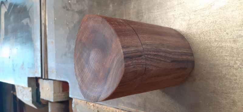

retour d'experience, j'ai testé entre pointes désaxées, et c'est pas mal, un peu peur au début, vu les vibrations.
Toujours débutant, je ne savais pas quel outils utiliser, alors, peut-être une connerie, mais j'ai pris ma grosse gouge a dégrossir, bien affûtée, comme pour les stylos..????
bonne journée
Hervé
pointe lisse pour débutant. 20 Jui 2023 18:41 #149605
Bonsoir Hervé
bien tes premières boites.
quel est le bois utilisé?
bonne continuation
Roger

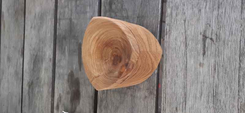

pointe lisse pour débutant. 21 Jui 2023 08:46 #149608
  • rvbret
  • Portrait de rvbret
  • Retraité
  • Messages : 240
  • Remerciements reçus 9
pour la plus sombre, du noyer, récupéré chez mon voisin agriculteur,
l'autre, pas sur, mais probablement une branche de cerisier mort au fond du jardin. j'ai été agréablement surpris, car plein cœur et il n'a pas fendu !!!
finition huile de Tung
bonne journée,
