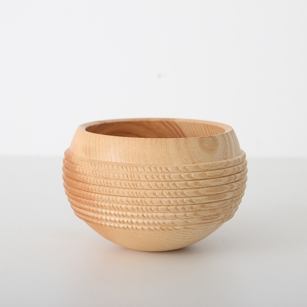

Bonsoir, je suis à la recherche d'une vidéo sur la méthode effet cordé sur une boite.
Je sais que ça s'apprend à l'école Escoulen.
Merci de votre réponse
Arnaud

Bonjour, je vous mets une image.

Bonsoir et merci de votre réponse. En fait, ce que je recherche c'est l'outil qui donne l'effet de corde sur les tores que je recherche. On m'a parlé de brosse métallique que j'ai essayée avec le tour en rotation mais ça n'a rien donné.
Cdlt

Je pense à l'outil à texturer avec les molettes crantées
livrer avec
effet cordé 24 Avr 2023 19:29 #149397
Alain tu dois avoir raison, mais alors avec le gros outil à texturer, et la molette avec gros écartement des dents. Je pensais que cela pouvait aussi être fait avec une brosse métallique tour à l'arrêt et dans le sens des fibres.?

Je suis passionné du travail du bois mais pas trop des polémiques sur les sites, c'est pour cela que je ne participe pas.
Comme je pense avoir la réponse à l'effet cordé je participe quant
même.
Pour le texturage il utiliser une brosse métallique circulaire de petit
diamètre, montée sur perceuse.
La rotation de la perceuse doit être en opposition à celle du tour.
Pour + de renseignement voir le magasine tournage sur bois n°3
(article de Yann Marot)

Bonsoir , ce que dit Jean-Paul est vrai , il faut aussi choisir un bois qui va bien châtaigner ou chêne par exemple et travailler en bois de travers.
