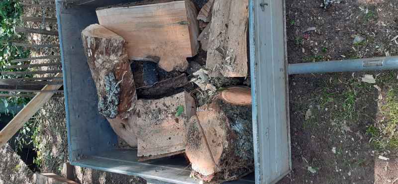

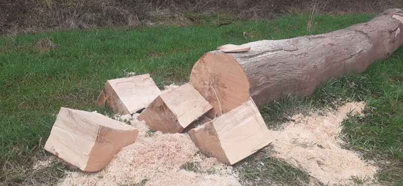

j´ai récupéré une bille de hêtre de 80 cm de diamètre et 50 cm de long .
comment bien l´utiliser ???
pour le moment, j´ai coupé en 4 quarts.

Bille de hêtre, séchage du bois 03 Avr 2023 09:57 #149244
Pour le séchage des quartiers que vous avez faits, protégez uniquement les extrémités, les faces n'en n'ont pas besoin, elles présentent une face sur quartier et bougerons très peu. Par contre vous auriez pu avec le diamètre de l'arbre faire des plateaux, attention ceux de l'extérieur sur Dosse risque de fendre surtout à cette saison.
Vous avez un bel arbre mettez le en valeur.
Bille de hêtre, séchage du bois 03 Avr 2023 09:58 #149245
  • Bernard46
  • Portrait de Bernard46
  • Messages : 281
  • Remerciements reçus 31
A ta place et si j'étais débutant, pour faire des pièces d'échec, je téléphonerais au menuisier du coin et je lui demanderais des chutes de bois sec dans les deux couleurs, cela te permettrais en plus de recevoir des conseils précieux sur les métiers du bois.
Pour le séchage de ton hêtre: c'est un bois particulier surtout car il a tendance à moisir facilement mais c'est justement ce que recherchent les tourneurs, ce qu'on appelle le hêtre échauffé. Pour cela tu le mets dans un sac en plastique avec des copeaux (de la tronçonneuse par exemple) et tu attends des mois , ensuite tu le mets au sec bien ventilé et tu attends encore 1 an par cm d'épaisseur.
Pour un hêtre sain (non échauffé) et sec le mieux c'est le séchoir. Le micro onde sans doute mais je ne connais pas je n'ai jamais fait.
Si le morceau que tu as récupéré appartient à un arbre déjà mort depuis quelques temps il est peut déjà échauffé. A voir.
Bon courage,
Amicalement
PS, rempli ton profil, tu habites peut-être pas loin de l'un d'entre nous et on pourrais t'aider....
Cet utilisateur a été remercié pour son message par: rvbret

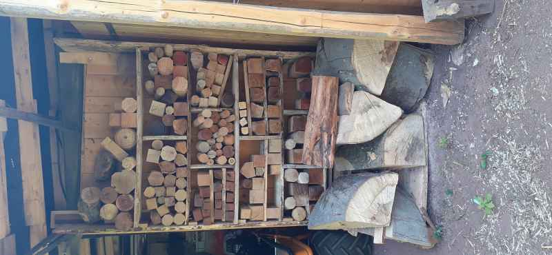

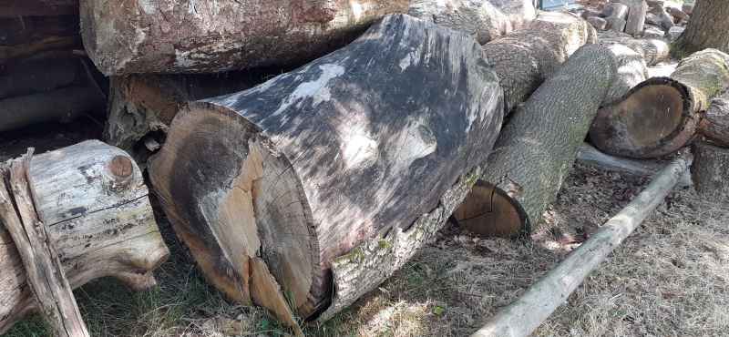

après le hêtre, le chêne.
j'ai aussi récupéré une bille de chêne, 1.20m x 70cm diamètre, soit environ 60cm sans l'aubier.
forcement, il est vert, ce n'est qu'une branche du chêne, tombée cet hiver.
toujours la meme question, que faire ???
OK, comme déjà conseillé, une petite boite!!!
pour le reste, je me suis construit une petite étagère , et je récupère tout ce qui me tombe sous la ....tronçonneuse, ce matin un prunier mort.
