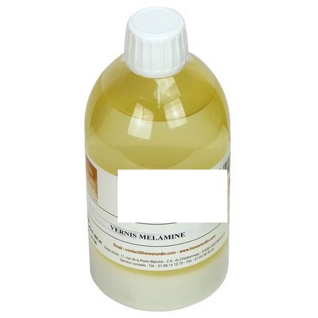

donc tu mets ce produit que je présente en pièce jointe ?
P'tit loup

Comme Didier
oui moi aussi j'utilise de la mélamine de chez surgand ou des fréres nordin
comme celle que tu présentes

  • Messages : 1130
ce n'est pas ma marque mais c'est ça .sur mon bidon il est précisé résistant à la chaleur à l'eau norme jouet applicable au pinceau (ouais là ...pas top plutôt au chiffon).
une application au tour lent , séchage puis un lustrage au tour plus vite.Après au besoin en cas d'usure du vernis tu peux en remettre.
