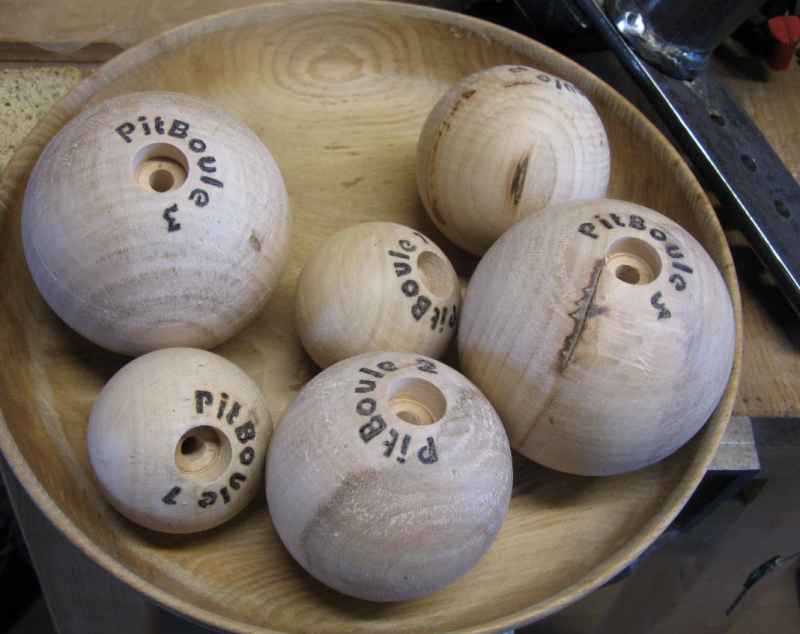

Bonjour à tous,
Une commande de mon fils Peter qui fait de l'escalade. Son besoin, pouvoir disposer de matériels pour se renforcer les muscles des mains.
Recherche sur internet et j'ai tourné des paires de boules de 3 diamètres différents. L'idée est de les accrocher avec une corde et de les utiliser pour faire des tractions. On débute par le petit diamètre et lorsque l'on peut soulever son poids, on passe sur la diamètre supérieur.

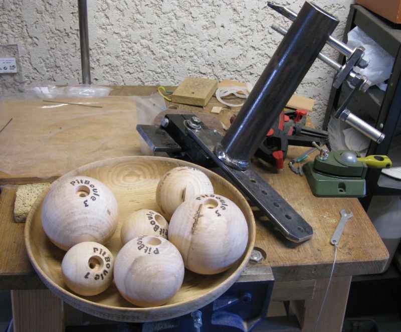

J'ai bricolé une sphéreuse pour faciliter la mise au diamètre. Vous voyez que le résultat n'est pas super bien fini et c'est tant mieux pour avoir une meilleure préemption mais pas terrible pour moi.
Dans l'avenir, je vais devoir modifier la partie supérieure de ma sphéreuse. Il y a trop de jeu et le bois est arraché par endroit. La hauteur sera modifiée également pour la rabaisser en dessous de l'axe de rotation du tour. Si vous avez des tuyaux, je suis preneur.
Bonne soirée
Cricri

Pour moi je pense qu'au contraire il faut couper bien dans l'axe ....

Bonjour Alain,
Ok, je prends note. En fait, j'ai regardé un peu mieux ma sphéreuse et j'ai trouvé mon erreur. J'ai percé pile poil dans l'axe mais je n'ai pas pris en compte l'épaisseur de mon porte outil. Au final, ma pastille se trouve un chouïa au-dessus de l'axe de rotation de mon tour. Lorsque je modifierai cette partie pour la rigidifier, je serai plus vigilant et viserai mieux.
Merci pour tes éléments
Cricri

Tu ne peux pas placer une cale sous ton axe pivot, pour ratrapper ta hauteur ?

Non, pas possible de mettre une cale. Je vais refaire la colonne afin que je puisse régler la hauteur et rigidifier la fixation de mon outil pour limiter les vibrations. Le plus compliqué sera de trouver le matos car je n'ai malheureusement pas de tour à métaux pour usiner les différentes pièces. Peut-être le faire faire par un tourneur pro pour atteindre la rigidité que je recherche, à voir .
Si vous avez une idée et utiliser un truc de récup pour faire ça, je suis à l'écoute.

Quel outil as-tu sur ta sphéreuse ?
Le mien est un racloir et je ne trouve pas beau le résultat
Je peux régler la hauteur et l'inclinaison de l'outil
je prefèrerais un outil coupant que raclant

Bonjour Bernard,
J'ai trouvé sur le net des pastilles au carbure pour le bois. Un lot de 3, une ronde (celle que j'ai monté), une carrée et la dernière en losange. Bon, je n'ai pas de recul quant à leur tenue dans le temps mais ça a l'air correct.
Cricri
