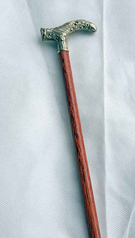

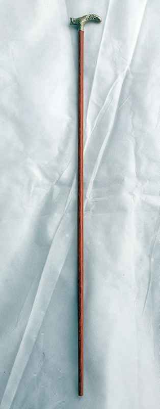

Il y a peut-être cannes et cannes. Pour ma part j’ai une expérience dans la réhabilitation de cannes anciennes plutôt de prestige. Il faut avant tout avoir un tour avec minimum d’entre pointe 1 mètre et une lunette pour pouvoir descendre en diamètre. La canne ci-contre avec pommeau en argent fait 92 cm pour un diamètre compris entre 13 mm et 10 mm. Pour le bois il faut choisir des essences avec une grande raideur et donc une bonne résistance à la flexion (fibre longue) ; ici un bois rouge «Andira ».

Cannes et bâtons de marche 10 Fév 2020 18:05 #143175
  • jmarc17
  • Portrait de jmarc17
  • Messages : 259
  • Remerciements reçus 11

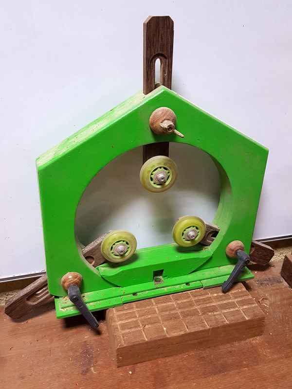

Merci de partager avec nous ton expérience, c'est effectivement à ce type de canne que je pensai. Je viens justement de me fabriquer une lunette pour mon tour avec des roues de Roller..
