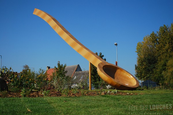

Un samedi matin à 11h a eu lieu l'inauguration de la louche sur le rond point du Grand Perne, en présence du comité de la Fête des Louches, du maire de Comines France, du bourgmestre de Comines Belgique, et du député Jacques Houssin.
C'est en Octobre 2009 que l'idée d'installer une louche géante à l'entrée de Comines est née, suite à l'initiative de Jean-Claude Monroger, conseiller et désormais adjoint à la vie associative.
Cette louche a été réalisée par la société Structural 3D de Lézigné, dans le Maine-et-Loire. Fabriquée en tôle et peinte en couleur bois avec un vernis de protection, elle mesure 9 mètres de long pour un poids total de 1,2 tonne.
Il aura fallu plusieurs heures de travail pour installer la louche géante sur le rond point avant que les jardiniers de la ville puissent réaliser l'aménagement paysager de ce dernier.
