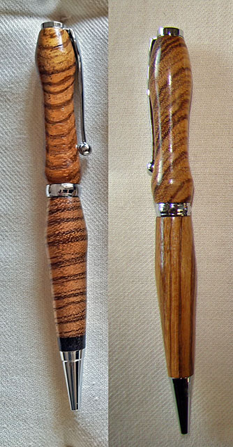

Mon expérience dans le tournage des stylos date de 2017. Je trouve dommage de tourner certaines essences de bois dans le sens du fil car cela ne rend pas très bien en particulier pour les bois veinés. Lorsque les veines du bois ou les cernes d’accroissement sont trop larges ou espacées, il y a peu de chance d’avoir plusieurs couleurs sur le même corps de stylo. Je tourne donc dans le sens perpendiculaire à la fibre, en bois de bout ; le résultat peut porter à discussion, mais est intéressant. C’est beaucoup plus délicat à réaliser mais cela permet de mettre en valeur de façon différente des bois comme le robinier ou des tropicaux comme le zingana, l’awoura, voire le bois serpent. Certains d’entre vous ont-ils essayé d’autres essences ayant une figuration particulière, et pour quel résultat ?

Exemples en Zingana et Awoura

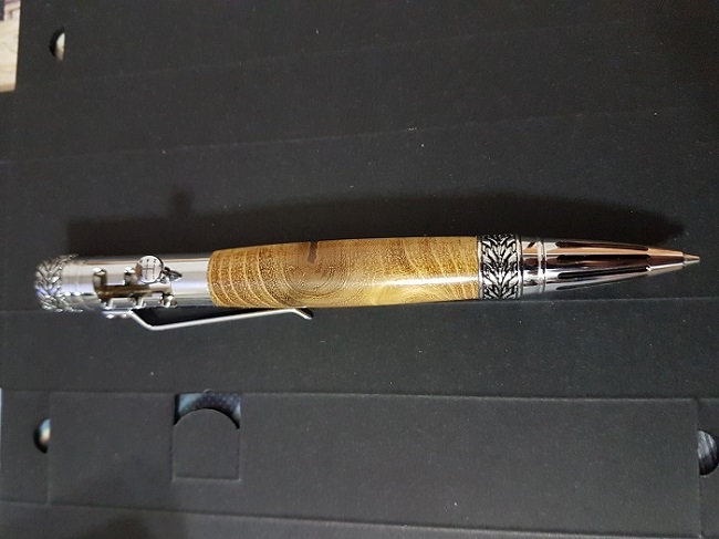

Bonjour Mistigri
Complètement d'accord avec toit.
Ci joint un stylo en robinier..
bon tournage

Jaime bien quand il y a les deux sens.
Comme celui de droite sur la photo
Belle réalisation
