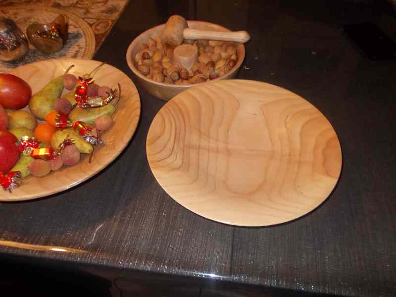

coupe à fruits en cédre 28 Déc 2017 21:14 #137212
  • nicoolas
  • Portrait de nicoolas
  • Messages : 143
diamètre 340 hauteur 60

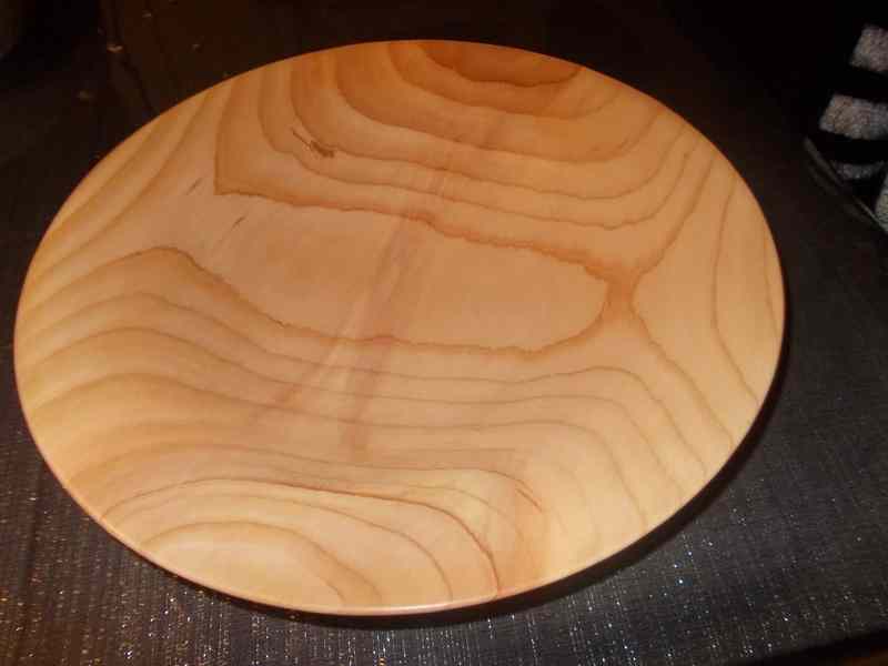

Re:coupe à fruits en cédre 28 Déc 2017 21:15 #137213
  • nicoolas
  • Messages : 143
autres photos

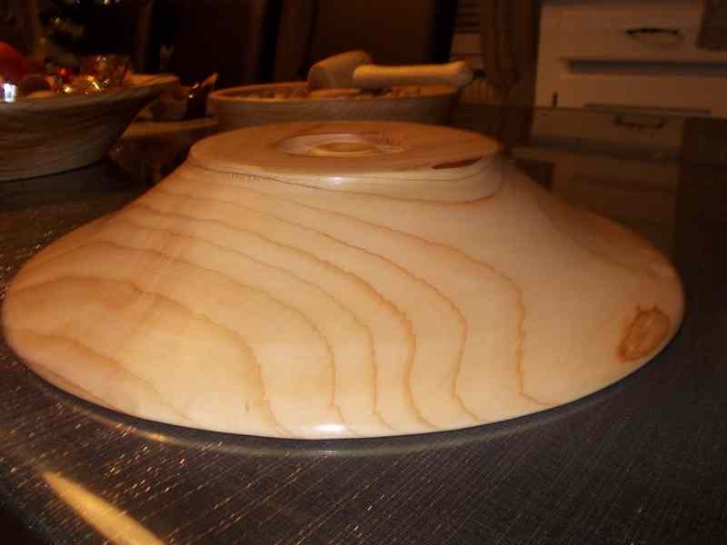

Re:coupe à fruits en cédre 28 Déc 2017 21:17 #137215
  • nicoolas
  • Messages : 143
dernière

Ce cèdre a un beau veinage , cette coupe à fruits est superbe...
Mais ce cèdre a t il une odeur particulière ?
car à chaque fois que j'en ai tourné , il ne sentait vraiment pas la rose...
P'tit loup
ATh
Re:coupe à fruits en cédre 28 Déc 2017 21:55 #137217
  • nicoolas
  • Messages : 143
une odeur de résine pas desagreable mais l’écorce fait une poussière brune qui bouche le masque...

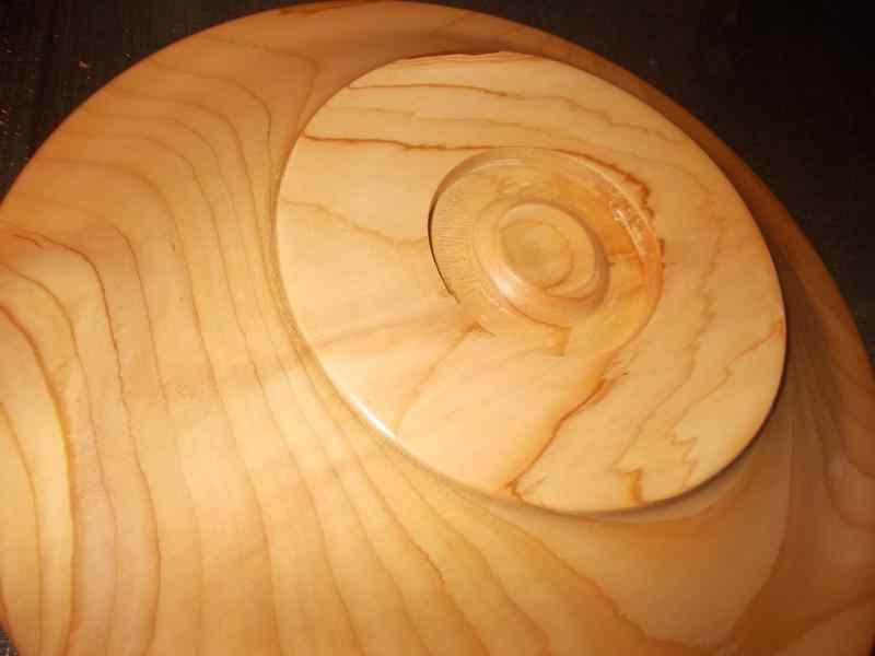

Bonjour,belle coupe avec un superbe veinage.
Ta prise en extension est risquée, si tu regarde les stries tu en as une belle qui part du cœur, et qui risque de te faire tout éclater si tu bloque trop fort.
Pour ce genre de travail, je fait une empreinte double (juste l’épaisseur des mors) pour une prise en extension, mais surtout en compression, moins risqué.
Mike.
