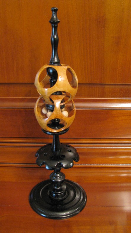

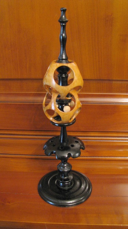

Une autre façon de tournage de deux boules dites accrochées, d"après R.Bosco

Bonjour Alain
Bravo pour ces deux boules accrochées moi je n'y suis pas arrivé, il y a quelque chose que je n'ai pas compris ou pas su réalisé je pense aux outils.quelle épaisseure as tu utilisée? les as tu trempés ? ou peut être la qualité de l'acier ?
Re:Un pas à pas sur le tournage d'une mini boule chinoise 09 Mar 2009 21:24 #13892
Bonsoir Roger , là tu m'étonnes quand tu dis que tu n'as su les réaliser , à voir les réalisations que tu as faites :(
Pour les outils je les ai faits comme disait notre regrété Robert, avec des ciseaux à bois achetés à un camion de vente à trois franc six sous:cheer:
Je t'assure c'est prenant , le plus long c'est de confectionner les outils et gabarits et enfin de décrocher les boules car il faut le faire sans appuyer avec beaucoup de patience....Je n'ai pas fait d'autres petits trous entre les plus gros, j'ai eu peur de les casser, c'était la première;) , les prochaines je tenterai ; tu avais fait d"après R.Bosco ? @lain
