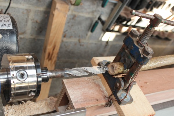

je voudrais faire un trous dans un bâton de marche, afin d'y insérer une petite fiole
j'ai fait une essais
j'ai monter un statif sur roulement à bille qui coulisse sur la glissière de mon tour à bois
j'ai monter un petit étau de plombier
j'ai mis une mèche à cône dans l'axe du tour et forer à la main, c'est asser dur
avez vous une autre technique à me conseiller
le bâton fait 1m20 de long et 30, mm de diamètre, et je voudrais un trous de 20 mm

Je pense que ta méthode est bonne
Par contre fait un avant trou de 10 , pousser ton montage direct à 20 ca doit effectivement être dur

Oui ta méthode est bonne ,j'aurais fait un
premier trou avec un foret à centrer ensuite
10 puis 20.

Euh, moi je n'aurai pas procéder ainsi. Ton foret est fixé dans le mandrin et il est conique d'après ce que tu dis.
Donc le centrage n'est pas parfait dans le mandrin, il risque de pivoter. J'aurai mis directement le foret dans le cône de la broche sans le mandrin, le centrage aurait été plus efficace.
Il faut bien sûr que le cône du foret corresponde, c'est peut-être pourquoi tu n'as pas mis directement le foret dans la broche.
Ensuite comment procèdes tu pour l'alignement de ta pièce sur un seul point ?
Ton support de pièce n'est pas double ? Si ?
Si tu n'as qu'une seule prise de maintien, ta pièce en bois n'est pas forcément parallèle au banc.
Il faut avoir au moins 2 points d'alignement.

le foret est fixer dans le cône de l'axe, j'aurais du enlever le mandrin,
je vais l'utiliser pour passer une mèche de 10 avant
actuellement je n'ai que un seul point de fixation, à l'arrière il y a un jeux de cales pour garder la hauteur correcte.
J'ai tester avec un seul point car je suis impatient, mais je vais mettre un serre joint pour fixer l'arrière, le statif coulissant fait 1M
Pour l'alignement c'est à l’œil , et si c'est pas centré je coupe 10 cm et je recommence plus loin, a ce stade le bâton est encore trop long
