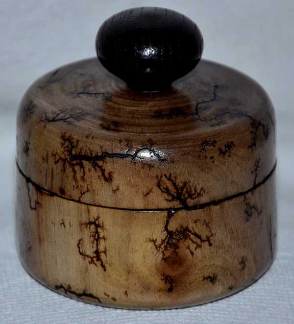

  • Messages : 312
boite en noyer blanc bouton chêne ébonisé finition bouche pore et vernis
patabois.canalblog.com/

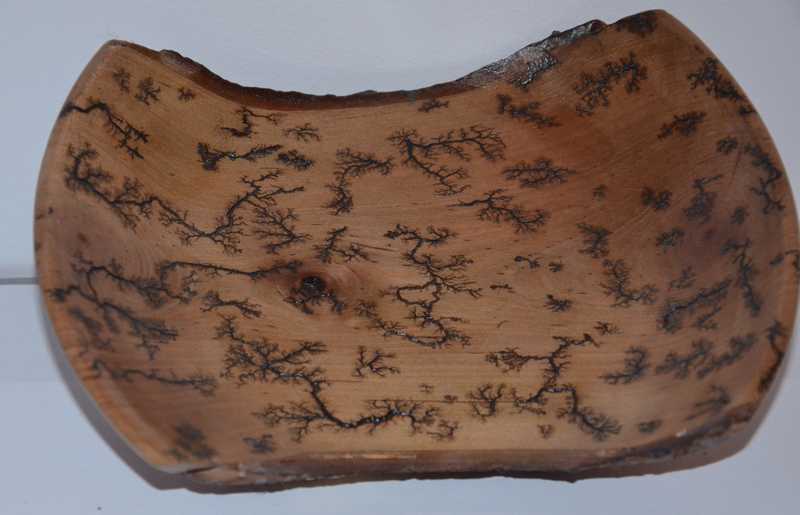

  • Messages : 312
frêne finition bouche pore et cire + lustrage
