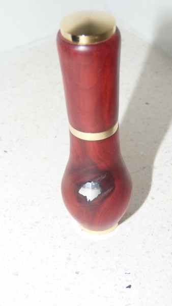

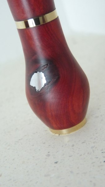

en tournant un vaporisateur en read heart je suis tombé sur un nœud qui a fallu reboucher.
J'y ai coulé au fer à souder de l'étain de plombier fixé avec 2 petit clous avant coulage. [
le problème est que l'étain restait en boule et ne s’étalait pas il a fallu l’écraser avec une spatule, du coup il n'a pas recouvert l'ensemble de la cavité.
Le sujet récent sur l'étamage traite des volumes importants et pas des petites réparations.
Un petit chalumeau aurait brulé la surface.
Avez des conseils pour ce genre de manip ?

Il faut a mon avis élargir un peu les fissures et
avec un fer a souder a panne tu peut mieux fondre l'étain et laisser
plus d'étain qu'il ne faut et puis si possible repasser au tour
Bonne continuation

On a déjà traité le sujet. Moi, je met de la colle cyano épaisse et je coule l'étain que j'étale avec le fer à souder pour égaliser.
Attention au dégagement des vapeurs nocives.

J'ai bien sur commencé par regarder ce qui avait déjà été écrit, mais le trou était petit et l'étain restait en boule.
j'ai pu repasser au tour mais avec de l'abrasif j'ai pas osé la gouge.

Justement, avec la colle cyano, tu n'as pas besoin de trop chauffer. Et il ne faut pas poncer l'étain, car tu vas tacher le bois. Il faut enlever le surplus en procédant par toutes petits passes avec une gouge très bien affûtée. Mais sur des petites fentes comme ça et à priori sur un noeud, le mieux est de mettre de la cire d'ébéniste.
