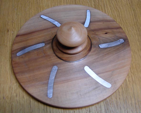

bonjours a tous,
je me suis essayé a l'étamage, et après pas mal d'essais infructueux, bois brulé, collage imparfait, j'ai "trouvé" une technique efficace. je vouis envois le lien de mon pas ä pas, si vous avez d'autres solutions, je suis preneur. en effet, j'ai trouvé des techniques sur le web, mais les solutions intéressantes sont coupées, et si on veux voir la suite, il faut payer !!!
bon tournage
Jack
www.toupifree.com/#!pas--pas/c1jfm

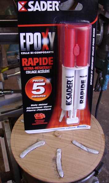

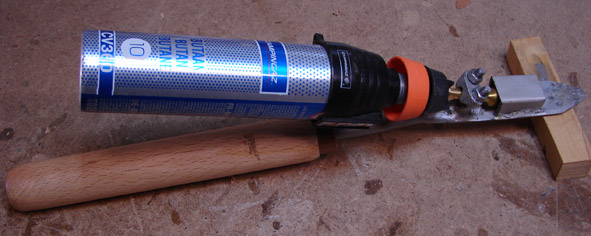

moi j'ai fais un petit appareil pour faire couler et étaler l'étain dans la cavité
et en suite je colle mes formes avec de la colle epoxy bi-composants
tu peux remarquer qu'il n'y a presque pas de coulure sur le bois
pas de gaspillage

Je pratique de même, un truc primordial, c'est qu'il faut que l'étain soit bien chaud pour couler vraiment jusqu'au fond, donc mieux vaut un creuset ou une casserole en fonte qui ne refroidit pas dès qu'elle sort du feu.
Au démoulage, il arrive qu'il y ait des manques, dans ce cas, je bricole au fer à souder, en essayant de ne pas marquer le bois.

Re:étamage 05 Nov 2015 07:26 #121431
La Bellenote, la seule solution que j'ai trouvé pour ne pas tacher le bois, c'est de finir ma pièce poncée, couler l'étain et ensuite, enlever le surplus avec une gouge très bien affûtée en faisant de très petites passes.
Je ne ponce plus après.

excellent ton truc, je vais tester ça . on doit perdre moins d'étain, c'est sur
pour éviter de noircir le bois au ponçage, c'est le problème, je n'ai pas de solution, si quelqu un en a une,il est le bienvenu. merci pour tes tuyaux. jack

oui,ça me parait une bonne solution, j'en vois pas d'autre, quand on ponce avec l'étain,il est tellement malléable qu'il déteint forcément .merci pour l'info. Jack
