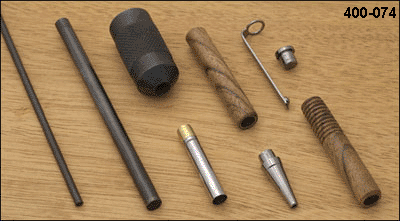

Lorsque cela m'arrive pour repousser ou même extraire le mécanisme j'utilise cet instrument qui m'a coûte € 9,80 et qui m'a fait économiser quelques mécanismes.
Re:Démontage stylos 01 Jan 2009 15:48 #11786
La Truciolara où as tu trouvé cela? ça parait assez pratique et simple à utiliser et si tu dis que cela ne coute que 10€ c'est clair que ça vaut le cout.

Juste une petite demande de précision pour la Truciolara sur le mode de fonctionnement de l'outil, notamment pour démonter le mécanisme porte-recharge :
1 - on dévisse la recharge
2 - on chasse la pointe avec la tige la plus fine, en passant à travers le mécanisme
3 - en passant par l'extrémité ainsi libérée, on chasse le mécanisme avec la tige métallique la plus épaisse
Est-ce correct ?:blush:
Cordialement.
Jean-Loïc

Re:Démontage stylos 04 Jan 2009 12:03 #11816
  • La Truciolara
  • Portrait de La Truciolara
  • Messages : 108
jlb44240 écrit:
Jean-Loïc
Et bien voilà, tu as tout compris. C'est simple et efficace
